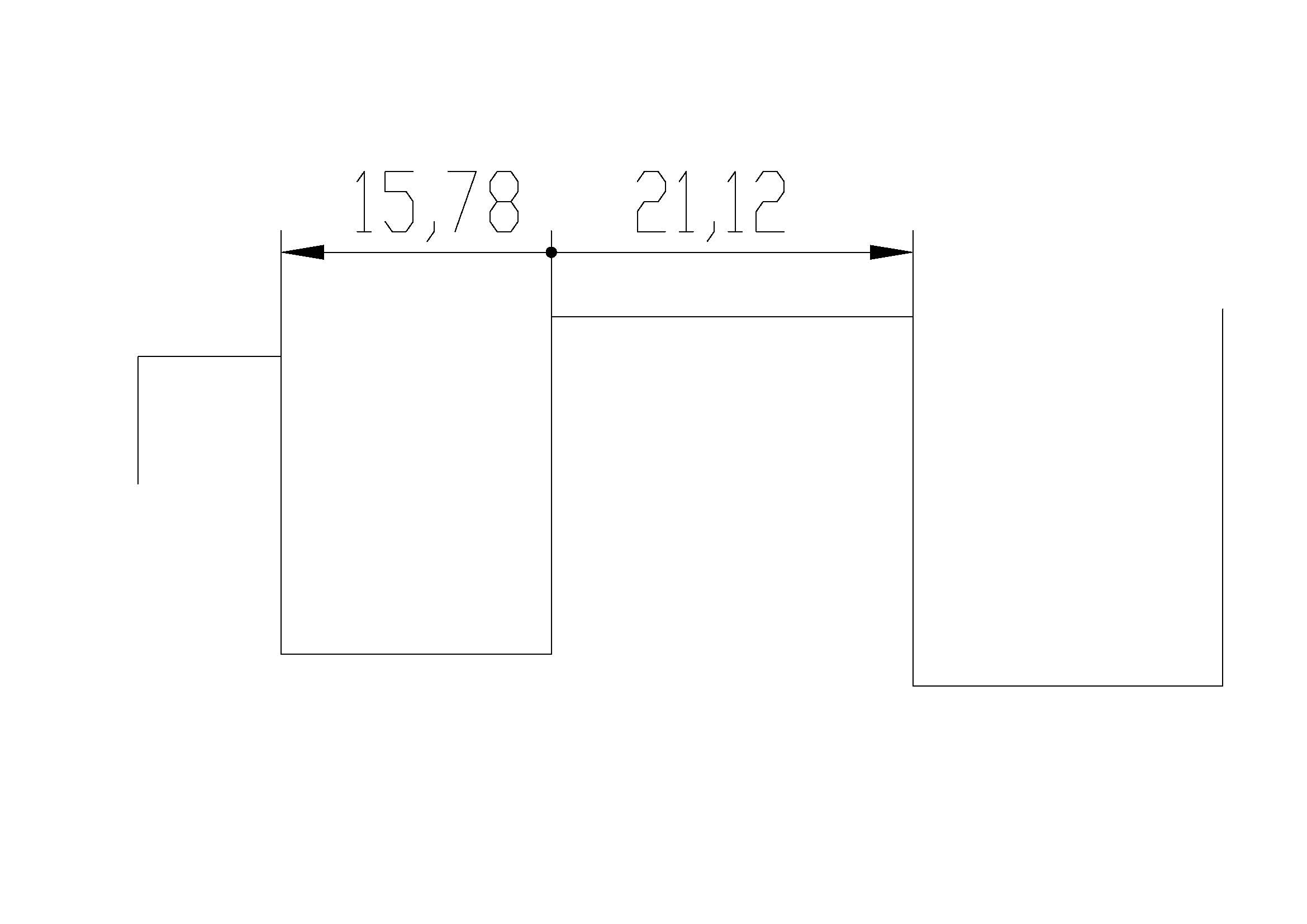

SW2008的工程图能标出这样的圆点尺寸吗?

发表于 2008-3-26 19:43:15 | 显示全部楼层 来自: 中国江苏无锡
这个很简单的,鼠标右击尺寸箭头,选择点就可以了。
发表于 2008-3-26 21:09:57 | 显示全部楼层 来自: 中国浙江嘉兴
原帖由 tailake 于 2008-3-26 19:43 发表 http://www.3dportal.cn/discuz/images/common/back.gif
0 b: r/ _' k1 r4 [1 p3 H这个很简单的,鼠标右击尺寸箭头,选择点就可以了。
% @0 U! A. b# I  H/ P是标注箭头更改为点吗?
发表于 2008-3-26 22:27:05 | 显示全部楼层 来自: 中国山东威海
SW支持很多种标准方式,标注--属性里面有很多选项

发表于 2008-3-27 12:32:30 | 显示全部楼层 来自: 中国江苏无锡
跟着问个问题
跟贴不能贴图,麻烦,正常尺寸是这样的〈————〉,然后上面是数值,如果我只有对称图的一半,要标全尺寸通常图纸上为————>,这样该怎么实现

发表于 2008-4-21 14:49:15 | 显示全部楼层 来自: 中国江苏南通
这个可以在标注的属性里面修改。属性-显示,关闭你不需要的那一侧就可以了。
发表于 2008-4-21 14:56:44 | 显示全部楼层 来自: 中国江苏南通
要修改标注箭头样式,先要退出标注状态,然后选中你要修改的标注尺寸,左键单击箭头根部圆点,可以更改箭头方向,右键单击则可以更改箭头的样式
