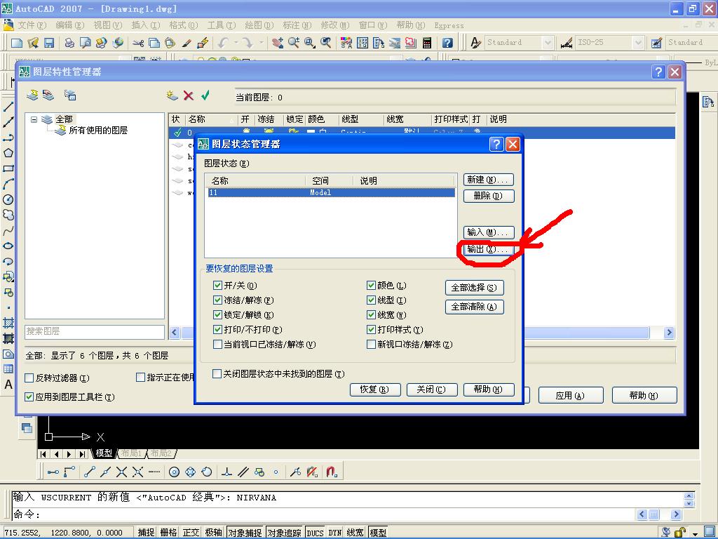

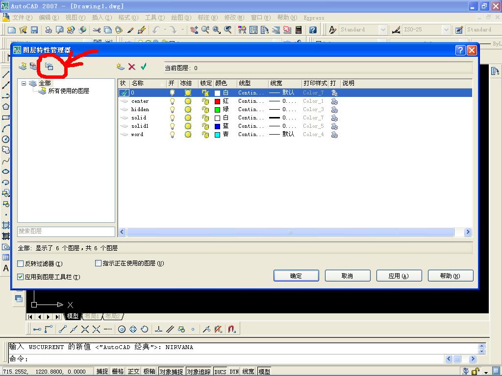

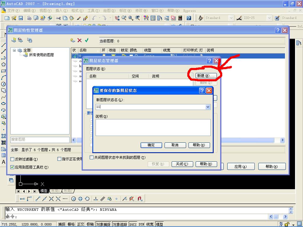

按以下步骤完成图层保存
8 \$ V4 T9 Y6 I2 K1 R1 }6 h下次按“输入”完成图层加载。。。。
( b$ T! q' M3 O9 g' U4 N2 g
/ P+ U3 A! R& V- f( E[ 本帖最后由 玛法里奥 于 2008-3-25 11:37 编辑 ]
