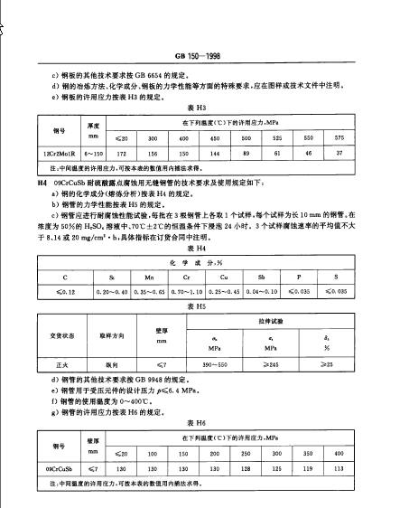

请教一下ND钢的化学成分、执行那个标准和机械性能/ P: i0 z# S" R+ v

ND钢 按照GB150中 09CrCuSb 材料的性能即可。
$ ~* j- d5 h1 [# v3 ~0 |1 _9 T" i用管材没问题,其他材料按情况考虑吧。

可以在GB150-1998里找到。(第216页)
GB150-1998钢制压力容器 218.pdf
40.43 KB, 下载次数: 3

谢谢朋友了!不知该材料常用在哪些些方面?管式加热炉的热管式空预器的热管能否利用这种材料?
发表于 2008-3-29 12:19:58 | 显示全部楼层 来自: 中国浙江绍兴
ND钢是目前国内外最理想的“耐硫酸低温露点腐蚀”用钢材,ND钢广泛用于制造在高含硫烟气中服役的省煤器,空气预热器,热交换器和蒸发器等装置设备,用于抵御含硫烟气结露点腐蚀。ND钢还具有耐氯离子腐蚀的能力。ND钢主要的参考指标(70摄氏度50%H2SO4溶液中浸泡24小时),与碳钢,日本进口同类钢,不锈钢耐腐蚀性能相比,要高于这些钢种。产品经国内各大炼油厂和制造单位使用后受到广泛好评,并获得良好的使用效果。
