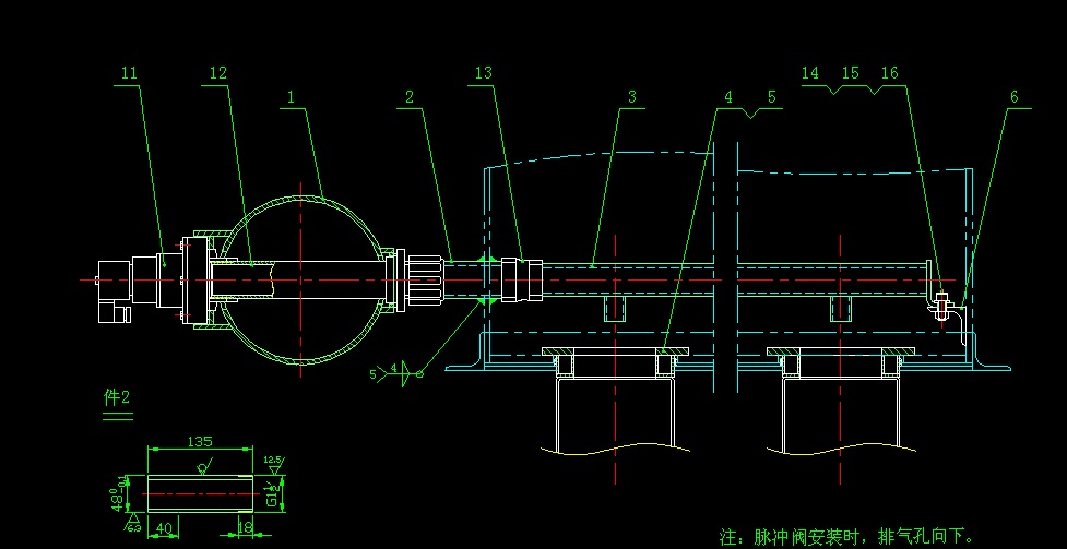

有两问题:+ w0 ], e9 U# \2 i5 |
1. 脉冲电脑控制仪如何选择呢?
4 x2 ?8 R$ h" o4 \, m! h$ Z2.脉冲阀与穿壁管连接,如图,就这样两端压在气包凸缘的平板上,就能保证密封吗,5 z% X5 _# F. |* O% Z
  我总感觉危呼呼的!
8 P$ l; O& i% Z$ {谢谢!

看了一下楼主设计的脉冲除尘器喷吹系统基本符合规范要求。
) F& b$ I% V! X1  脉冲电脑控制仪的控制路数与安装的脉冲阀数相等,如果安装六个喷吹管也就是六个脉冲阀,就选用输出六路的控制仪。5 r+ w& X* n/ j( \
2  气包与焊在壳体上的接管连接及密封,按说明书给出的结构安装就没问题。长135mm的接管外面最好轻轻光一刀,或在车床用锉刀和砂布打磨光,这样便于密封。外径稍小点也没关系,连接螺母可将密垫片压紧在柱面上。
& L+ r9 t! Z6 I, ^/ ]4 `: Z祝你成功!

从熔炉出来的气体温度太高,没几天就把布袋烧坏(旧的除尘器),车间师傅们告诉我的,' D( c& J" n5 N) `& X* c+ W  }% P2 h4 g
我特意去看看,输送管道从炉口到除尘器大概是50~60米直径300MM管,上面的油漆都似乎
. h, `% h/ y) e4 r0 c. Y! h; Q烧掉了,可能温度真太高,怎么办呢?
7 ~# m0 M6 Y# K5 e, `弄个耐高温的布袋吗?炉口与除尘器中间加个装水的冷却装置?
发表于 2008-3-31 09:42:55 | 显示全部楼层 来自: 中国山西太原
不知具体温度多高,若超过250℃应加冷却装置,最好加喷淋水,利用部分水的汽化潜热来冷却效率非常高。水可冷却循环利用。
