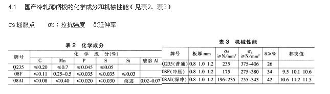

因毕业设计,卡箍弯曲成形,在计算毛坯尺寸时,
2 O* M! |: j: J4 r1 X材料08A,是什么材料?屈服强度?弹性模量?
8 r+ F% C4 D2 r望大家帮帮忙。。谢谢!
发表于 2008-3-25 11:37:39 | 显示全部楼层 来自: 中国山西太原
08A是高级优质碳素结构钢(A为高级),平均含碳量0.08%,屈服强度σs=198MPa,在常温下的弹性模量 E=196000MPa。

发表于 2008-3-25 13:02:07 | 显示全部楼层 来自: 中国江苏南京
对于08A应该是优质碳素结构钢,含碳量是0.08%,其它的机械性能见下图
参与人数 1三维币 +6 收起 理由
userkypdy + 6 应助
发表于 2008-3-25 21:18:17 | 显示全部楼层 来自: 中国福建泉州
08A钢是优质碳素结构钢,含碳量是0.08%,是低碳钢,冷加工性能良好,易于卷曲成型。0 z7 a  q: j5 ]; K, o( T+ E: [  r
