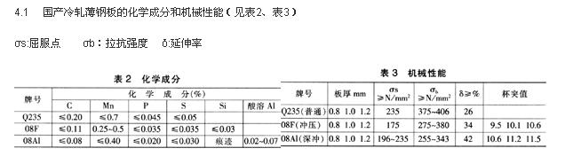

因毕业设计要计算一毛坯尺寸,遇到,,,,,," _- \* E3 F2 R4 w* d+ B' ]: [( O
08A材料是什么材料?屈服强度是多少?弹性模量是多少?
$ i( A$ A9 H/ _; M6 c急,,,- Z; C. x: x( a/ A' U! t& S
帮帮忙,谢谢!
发表于 2008-3-25 13:06:23 | 显示全部楼层 来自: 中国江苏南京
对于08A应该是优质碳素结构钢,含碳量是0.08%,其它的机械性能见下图
1135026 + 2 应助
发表于 2008-3-26 14:04:49 | 显示全部楼层 来自: 中国山西太原
08A是高级优质碳素结构钢(A为高级),平均含碳量0.08%,屈服强度σs=198MPa,在常温下的弹性模量 E=196000MPa。
