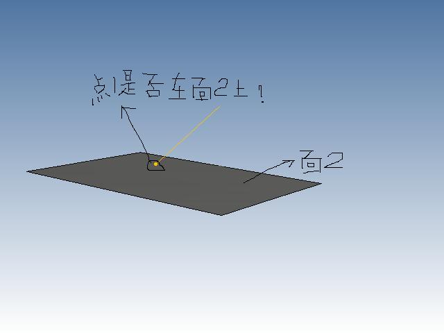

如何验证一个空间点是否在一个规定的面上?
发表于 2008-3-25 12:38:17 | 显示全部楼层 来自: 中国江苏苏州
先有面 在加点的 话 可以直接放在面上的 啊 不知道楼主的意思是什么 !!非要验证的话,估计也是可以的!
小贾师傅CAXA + 2 应助
发表于 2008-3-25 13:14:14 | 显示全部楼层 来自: 中国江苏南京
标注一个点到面的尺寸,看看是否为零
小贾师傅CAXA + 3 应助
 楼主| 发表于 2008-3-25 13:57:56 | 显示全部楼层 来自: 中国江西南昌
就是同时有一个面和一个空间点,要检验空间点是否是在空间面上?

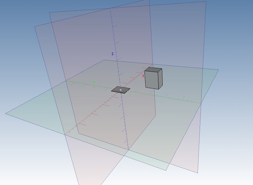

借楼主的问题提个类似的问题。当画好一个实体后由于进行过多次旋转不知道原始的中心线在那里了,这时如何准确的转回到原始方向上,如何在实体上做上中心线来保证再画的实体与第一个实体垂直。
发表于 2008-3-25 14:23:10 | 显示全部楼层 来自: 中国浙江宁波
原帖由 sxlfr 于 2008-3-25 14:08 发表 http://www.3dportal.cn/discuz/images/common/back.gif
$ @( S; ?: n1 H9 ]9 G借楼主的问题提个类似的问题。当画好一个实体后由于进行过多次旋转不知道原始的中心线在那里了,这时如何准确的转回到原始方向上,如何在实体上做上中心线来保证再画的实体与第一个实体垂直。
" V5 J2 o1 B  w  Z: M$ M# y
" |% E1 p  x  A7 w6 c/ d1 K1 C
发表于 2008-3-25 14:54:36 | 显示全部楼层 来自: 中国山西临汾
用局部坐标到是可以做参考,只是这个局部坐标是画图窗口的中心,而不是某一个实体的中心线,当实体移开不在局部坐标中心时就又含糊了,有没有在实体上画中心线的方法。
 楼主| 发表于 2008-3-25 15:09:18 | 显示全部楼层 来自: 中国江西南昌
怎么转移话题了,俺的问题还没结果呢。
发表于 2008-3-25 15:23:07 | 显示全部楼层 来自: 中国浙江宁波
原帖由 木秀 于 2008-3-25 15:09 发表 http://www.3dportal.cn/discuz/images/common/back.gif$ E0 j$ Y  |: a" g( O( }4 ?
怎么转移话题了,俺的问题还没结果呢。
# ]3 r+ U6 k3 C5 c2 p首先要讲清你验证的目的,这样别人才能帮你想办法嘛。
; Z5 Z# e2 K8 W- r如2#所说,先有零件再打点,肯定是在一个面上。应为当你打点的时候必然要拾取一个面,哪么这个点就应该在该面上了。
发表于 2008-3-25 15:27:33 | 显示全部楼层 来自: 中国浙江宁波
原帖由 sxlfr 于 2008-3-25 14:54 发表 http://www.3dportal.cn/discuz/images/common/back.gif
0 m" u9 f, J$ S2 g用局部坐标到是可以做参考,只是这个局部坐标是画图窗口的中心,而不是某一个实体的中心线,当实体移开不在局部坐标中心时就又含糊了,有没有在实体上画中心线的方法。
$ B# l; B0 F( F; G: h/ [+ B2 X你可以用三维球定位嘛。实体快的特点其中之一就是灵活应用三维球定位。
