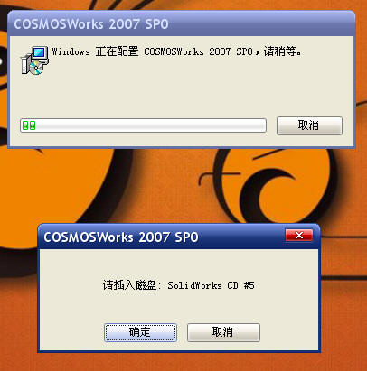

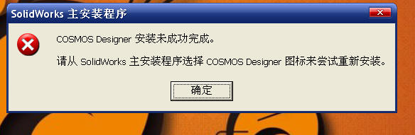

solidworks2007安装黄金版的时候,solidworks主程序都安装成功了,可在安装cosmosworks2007时候出现如下错误,
* r0 X$ }! Q4 v: G. u: n注册表清理了n次再安装还是老错误,请问大哥大姐们这是什么原因,该如何解决?小弟先谢谢了!
4 L' g" J1 ~; j8 R% @' N/ z solidworks-cosmos1.jpg
& S2 l: L  v) {6 `2 Z solidworks-cosmos2.jpg

差文件吧,选自定义安装,然后取消COSMOS Designer
发表于 2008-3-25 13:43:19 | 显示全部楼层 来自: 中国福建泉州
少一个COSMOS Designer插件!
