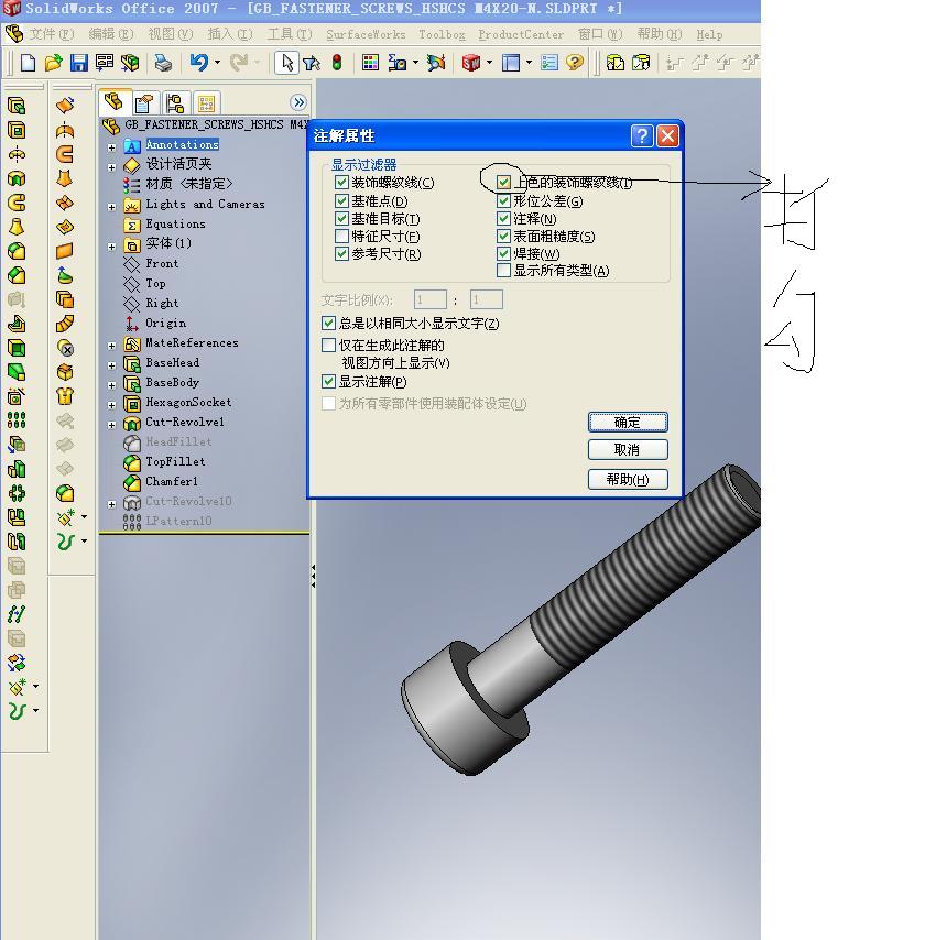

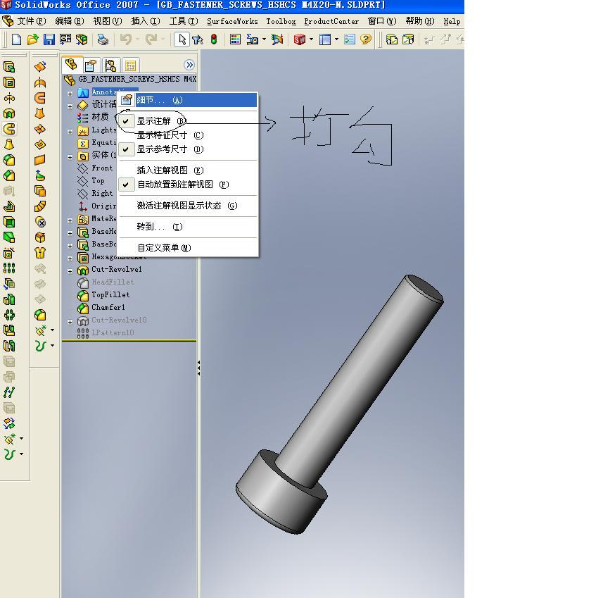

在零件和工程图中有时候可以清楚的看见螺纹装饰线,有时候又看不见。
+ {) J) X+ p8 W& p不知道控制这个的命令在哪?

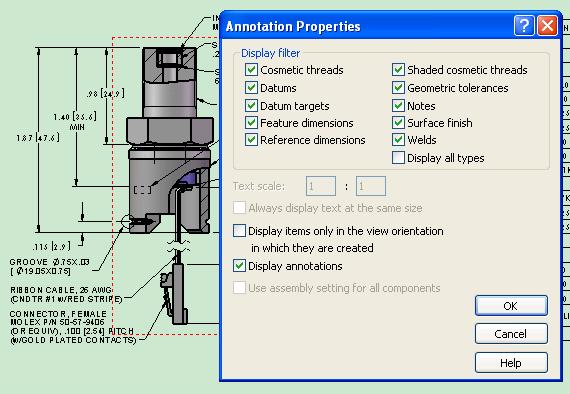

发表于 2008-3-25 16:31:21 | 显示全部楼层 来自: 中国江苏常州
显示装饰螺纹线
装饰螺纹线' s- X/ x/ {( ~6 ]

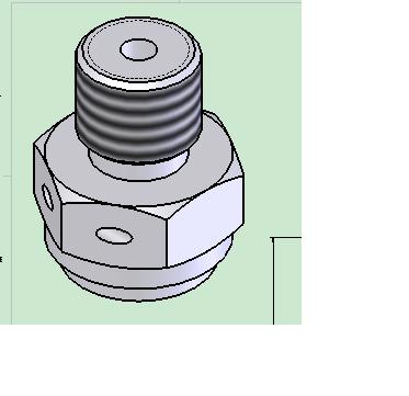

谢谢指教,但是在装配体的工程图里还是不行。我的是一个接头在外面。

回复 3# 的帖子
装饰螺纹线:装配体工程图也这样操作

装配图要显示螺纹线的话请到下面的链接去看看3 l+ L, w# Y) ]2 Q( M
http://www.3dportal.cn/discuz/vi ... &extra=page%3D1
