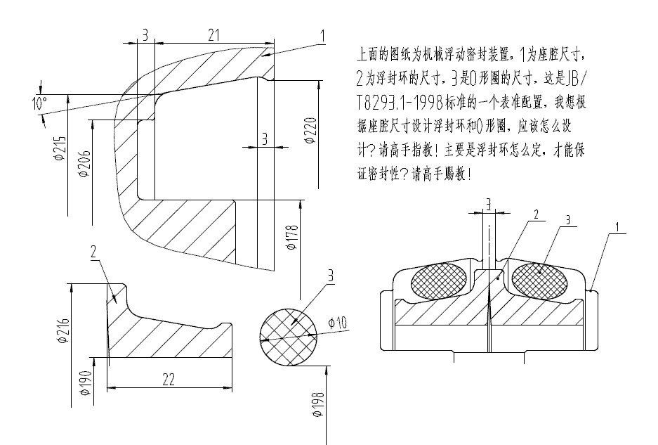

大家有没有搞这方面的高手,给看看这个问题,谢谢啦!!!

你的问题和我的一样,好像没说明怎么设计,只是给了个示意图
发表于 2008-8-31 00:03:18 | 显示全部楼层 来自: 中国广东珠海
要保证密封性,主要是控制好O形圈的变形量。

需要高手讲一讲浮动密封的安装方法。
发表于 2009-3-29 11:54:07 | 显示全部楼层 来自: 中国浙江宁波
直接用车氏密封更好
发表于 2009-5-6 11:01:46 | 显示全部楼层 来自: 中国山东潍坊
楼上说的很对,简单有效
发表于 2009-12-13 18:33:24 | 显示全部楼层 来自: 中国辽宁沈阳
个人认为:先选择浮封环和o型圈,然后根据样本画出座腔的尺寸。
