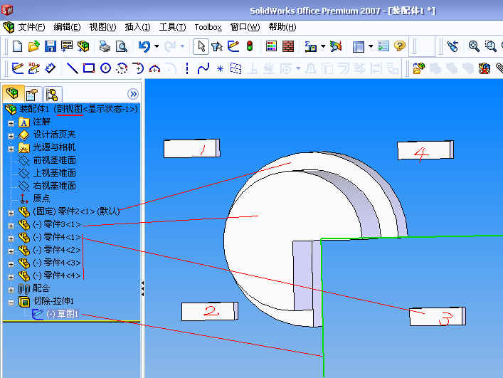

看我制作了一个简单例子。共3种零件。零件2、3配合在一起,零件4分布在四周。这是默认配置。! M8 O& b' b- Q8 t. e
增加剖视图配置:当制作1/4剖视图时,零件4不能被剖去,仍然留在那里。怎样得到完美的剖视图呢?(剖视图使用两条相交直线进行切除得到的;如果使用矩形切除,可以完全切除,是否只能这样呢?)$ P! Z7 w- K8 C6 o
默认配置下和剖视图配置下查看装配体质量是不同的。: Z6 |3 \- \; ?" y0 N
但是我在实际设计产品时(几十个零件),在默认配置下和剖视图配置下查看装配体质量却是一样的。(使用矩形切除得到的剖视图),这是否是2007SP0.0的BUG呢?
