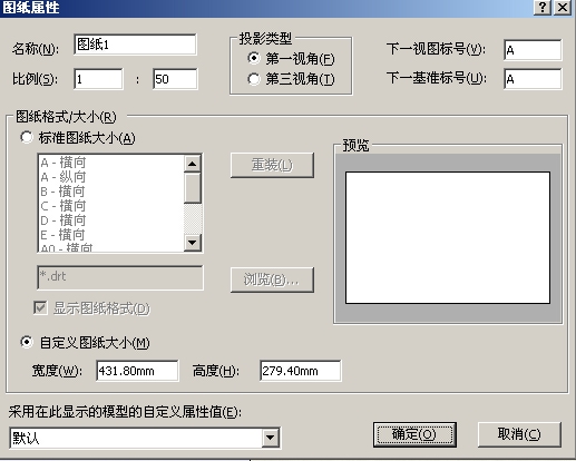

" z, _, ^& u/ V; v  c& h/ ~第三视角吧% n* w0 Q1 Z2 w$ I; @: G8 E
若要使用第一视角投影,请用右键单击工程图纸上的任意位置,然后单击属性。然后在图纸属性对话框中选择第一视角
 楼主| 发表于 2008-3-25 17:25:56 | 显示全部楼层 来自: 中国天津
我用的是08版本的 ,我试过改了以后还是第三视角啊 .

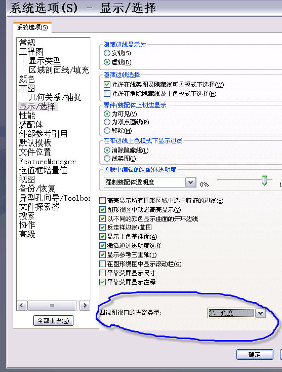

发表于 2008-3-25 18:20:18 | 显示全部楼层 来自: 中国河南平顶山
楼主不妨试试这个
发表于 2008-3-25 22:00:21 | 显示全部楼层 来自: 中国广东广州
不错的主意,我也来试试看或
 楼主| 发表于 2008-3-26 08:42:27 | 显示全部楼层 来自: 中国天津
4楼的太感谢你了,终于找到问题的所在了
