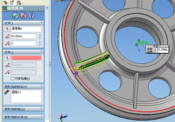

我先发一个,附件中的圆角根本无法进行圆周阵列

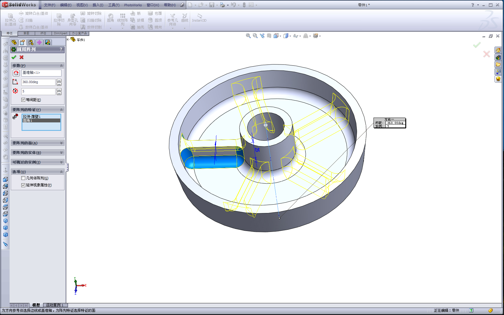

做筋后先圆角,再连筋带圆角一起阵列就可以了。

回复 3# 的帖子
楼主说的早就试过,提示无法阵列
发表于 2008-3-27 13:07:42 | 显示全部楼层 来自: 中国山东潍坊
我怎么能做到?
阵列.rar
238.21 KB, 下载次数: 6
SW2008
发表于 2008-3-27 13:34:24 | 显示全部楼层 来自: 中国广东揭阳
楼主的那个选成线性阵列了,要圆形阵列才行的
