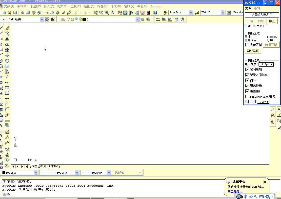

发表于 2008-3-26 10:51:50 | 显示全部楼层 来自: 中国辽宁大连
我做了个视屏,看看就应该明白了。
