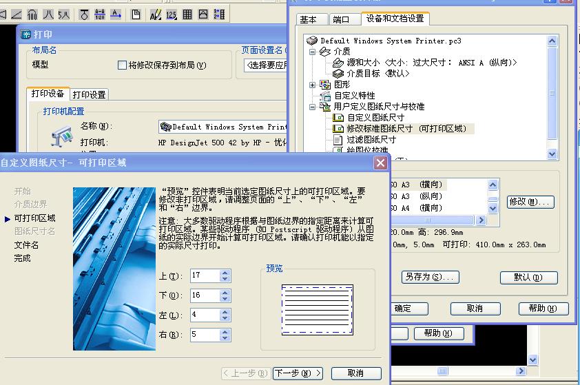

我这新买了一台打印机,我给新装了CAD2007 ,并画了一张    A4图,边框是按照国标设置的,210*297。可打印出来的却小的多长最多只有200多点,这是怎么会事,这打印机应该怎么设置。

选打印机的时候
6 |9 q4 F2 ^$ e8 @9 q/ n点特性
* q% ?" h# s8 M! q5 L. ]*----修改标准图纸尺寸(可打印区域)
9 g# {9 L/ l0 F$ \选上下左右全为0,就能实现完全比例打印,现实无边界打印,当然了,要你的打印机支持才行

还有用窗口选择打印区域

一般的打印机为了把图纸打全。只能打得小一点(充满打印)。 如果是绘图仪可以1:1打印。

楼主的意思我看了,你可以这样试一下:1、画好图纸后,Ctrl+P,弹出“打印模型”对话框后,选好你的电脑所连接的打印机,图纸尺寸选A4,打印比例选“布满图纸”或 "按图纸空间缩放“, 千万不要选1:1 ,打印区域选    窗口,再点右边的“窗口”按钮,然后右下角到左上角选定你要打印的部分后左键完成,然后点“预览”后,再点 右键,选 打印 就可以了,这个方法是我觉得最简单的。5 }9 m6 o3 z% o" Q
