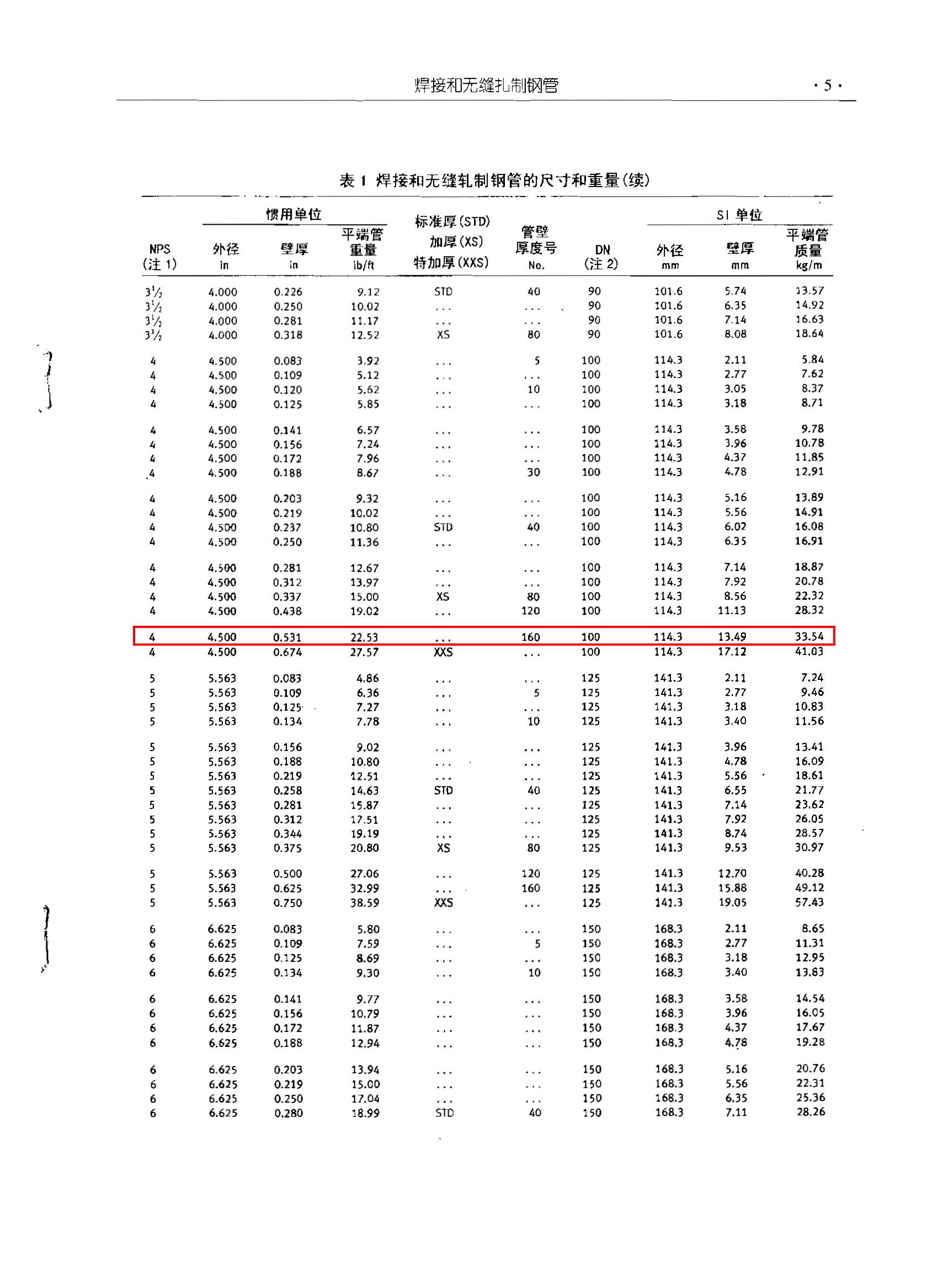

问DN100的钢管SCH160是多厚的?
! @/ X: K$ i* P/ a/ S- i' N大家好,DN100的钢管SCH160是多厚的?
( h# F8 ~7 ?7 R3 v  e! Q" k谢谢

发表于 2008-3-26 08:45:29 | 显示全部楼层 来自: 中国上海
根据SH3405-1996《石油化工企业钢管尺寸系列》,DN100,SCH160的钢管的壁厚是14.0mm。按ASME标准,壁厚为13.49mm。
userkypdy + 5 应助
发表于 2008-3-26 18:22:38 | 显示全部楼层 来自: 中国江苏苏州
下图提取自ASME  B36[1].10-2004 焊接和无缝轧制钢管(中文版)
( {2 I8 T5 p/ \) p楼上说的对,壁厚为13.49mm.
