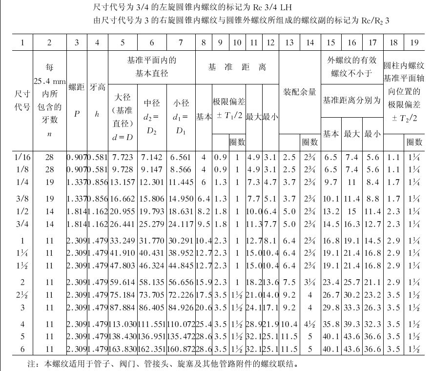

我想知道在编制RC 螺纹的加工工艺的时候,需要注明钻孔深度和攻丝深度吗?????

Rc为55°密封锥管内螺纹的标记符号,其螺纹长度尺寸需根据公称直径查出基准长度加上装配余量来确定。具体见下表:
渔樵 + 2 应助

RC为硬直圆锥面管螺纹,用于密封。
