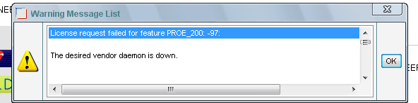

[讨论] proe 野火4.0 装完了不能用,哪位大吓指导下呀
发表于 2008-3-26 12:51:46 | 显示全部楼层 |阅读模式 来自: 中国广东深圳
proe 野火4.0 的都是按照要求安装的,也挺顺利,可是打开出现了这样的一个框.点击OK 就关闭了,哪位大吓帮个忙忙,谢了!!!!!!!

发表于 2008-3-27 21:28:04 | 显示全部楼层 来自: 中国江苏苏州
用PROE_200要直接用固定LICENSE,而不用浮动LICENSE,你一定装了LICENSE服务器吧。
