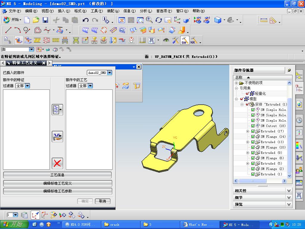

我可以用4.0和5.0版本都可以,只不过在特征识别时,不能识别钣金特征,看视频简介是可以识别的,不知道是为何?希望高手帮忙解决一下!

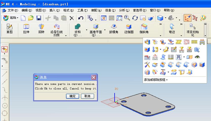

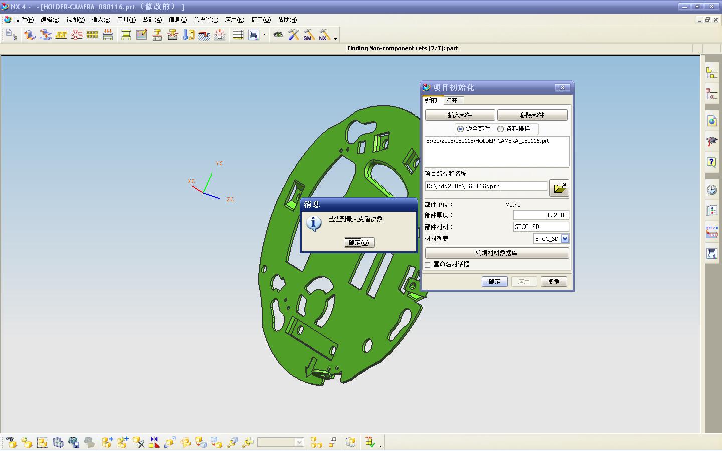

今天在论坛上下载了PDW,安装在4.0上之后,打开一个钣金件,想进行级进模的设计,可是单击PDW向导的“项目初始化”按钮时,总是弹出如图所示的信息,不知是什么问题,请哪位朋友指点!谢谢!
发表于 2008-9-5 11:21:12 | 显示全部楼层 来自: 中国陕西西安
点击确定后在新界面再次点击“项目初始化”即可。
发表于 2008-9-7 08:39:47 | 显示全部楼层 来自: 中国湖北武汉
回复 6# 的帖子
不知你是否遇到过此问题?按照你的办法试了一下,点击确定后,UG建模环境关闭,软件自动进入到UG初始化环境,只能再打开所建立的钣金件,再次点击“项目初始化”按钮,出现的依然是同样的问题,不知是否需要对软件进行什么配置?看到一些NX3.0资料上介绍PDW使用步骤时,首先利用PDW弹出的向导进行特征识别,可我安装的NX4。0的PDW向导没有这个按钮,不知如何处理?谢谢你的回复!- B! P( x5 I9 S" [0 E
另外,利用UG的冲模模块时,按照冲模向导进行型腔设计,前面的步骤都能进行,到了提示选择钣金特征时,又没反应啦,到底是怎么回事?

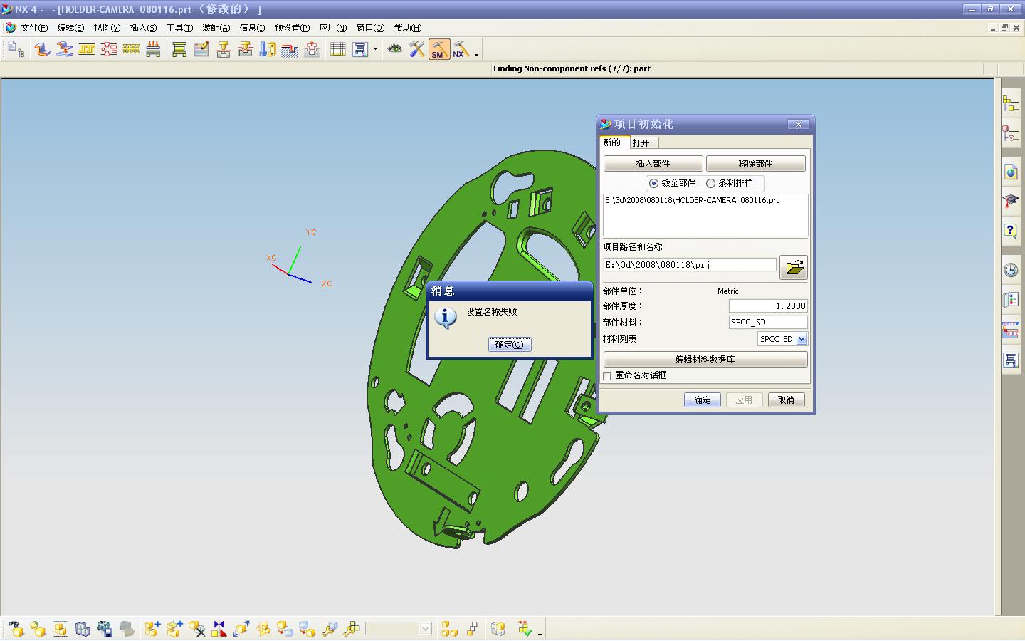

发表于 2008-9-7 10:32:30 | 显示全部楼层 来自: 中国陕西西安
新界面没有“项目初始化”吗?为什么不点击?“项目初始化”就是让你为软件提供钣金件的保存路经,选好了软件自动就为你打开你要的零件了。
发表于 2008-9-7 14:17:21 | 显示全部楼层 来自: 中国湖北武汉
回复 8# 的帖子
在单击确定后,关闭了所打开的钣金零件以及相应的模块,回到了下图所示的界面,并没有“项目初始化”按钮呀!
发表于 2008-9-7 14:19:03 | 显示全部楼层 来自: 中国湖北武汉
单击“确定”后的界面:
发表于 2008-9-7 14:42:35 | 显示全部楼层 来自: 中国湖北武汉
终于解决啦
终于知道怎么解决啦,只要在UG初始化界面,将PDW导向工具条定制即可,然后进行项目初始化,即可进行下面的相应的条料排样等工艺设计啦!
