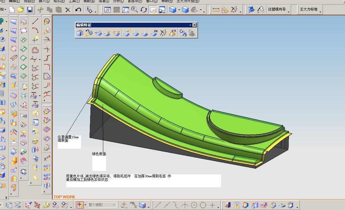

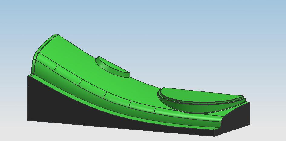

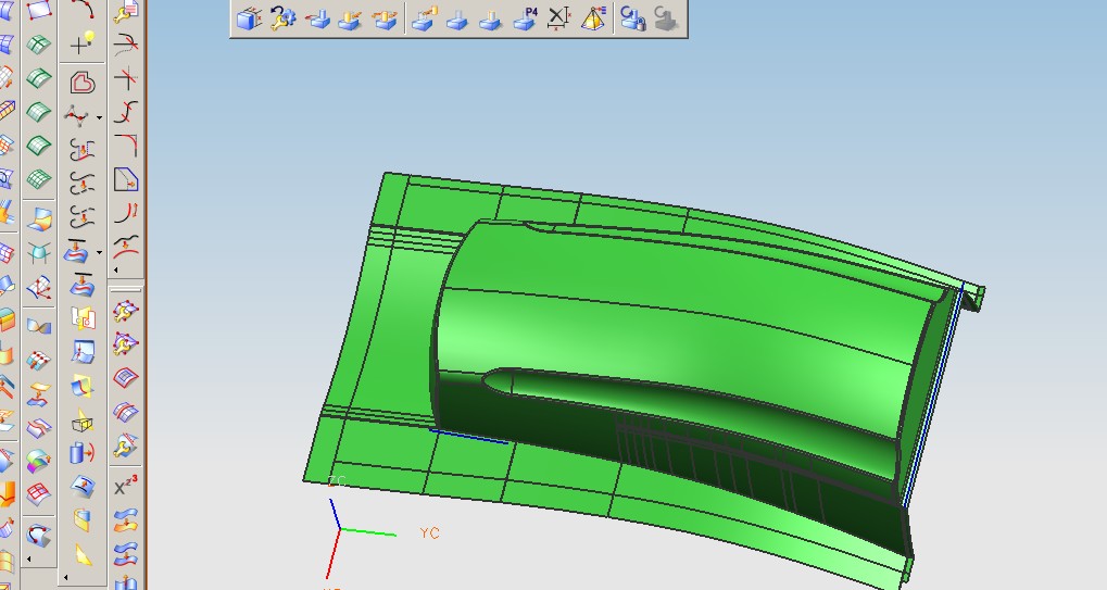

Pro/E可以做的,相信UG也能做到.' D) n4 [) N# e5 R2 U; C* g0 u, ?7 ?8 P
8 e5 h5 L! y' [+ G" D5 H如何将此工件加工面(绿色的面)变的,比实际尺寸小25mm.{就是想象中绿面可以向里面偏移25mm}
5 M1 Q. j0 F* f
* [. k3 p2 F/ Q- q3 k希望UG同胞们帮帮我,做个示例出来或出个主意!
# }% E* ?+ B  Y6 g+ {  Y% M) M* H( b" ?5 ^  ^

发表于 2008-3-26 15:32:42 | 显示全部楼层 来自: 中国上海
把绿色部分割下来,单独缩小行不行?
 楼主| 发表于 2008-3-26 16:13:11 | 显示全部楼层 来自: 中国山东青岛
回复 2# 的帖子
不可以,那样长度就变了和加工尺寸变小不是一个概念!

 楼主| 发表于 2008-3-26 18:12:04 | 显示全部楼层 来自: 中国山东青岛
回复 7# 的帖子
不是简单的Z方向变小,而是在Z变小的基础上,把工件尺寸变小,这个是用在火车模型加工中的,意思:先把工件加工小25mm,然后再上面涂上30mm的特殊材料,再精加工,现在大家明白了吧!因为我们公司现在刚开始做这个,老外是用Pro/E做的,说UG不可以,我就纳闷了?为什么
发表于 2008-3-26 18:24:47 | 显示全部楼层 来自: 中国上海
你还是没有说清楚啊 0 x* E6 D) R; Q' c) l* G
1先把工件加工小25mm????这个怎么理解,  什么叫加工小??" Y  y( R! C  F  P" N: e' i# i
2.你说的意思应该是,把绿色得表面往里偏置15mm,  - }. G9 g  i& H
这个应该是粗加工,没必要做得很准啊,大概像就可以啦, 反正你还要途厚30mm$ s* h# m: x; o- k' P5 L
最后加工到现在这个状态,  有现在得造型就足够啦* A; w- X6 q/ C  `
我倒要看看你用PROE做得 减小25得效果: ^8 D# P! R! ?1 I: E
. \( r( ]0 n4 m9 `; O1 b0 K[ 本帖最后由 yujuanche 于 2008-3-26 18:47 编辑 ]

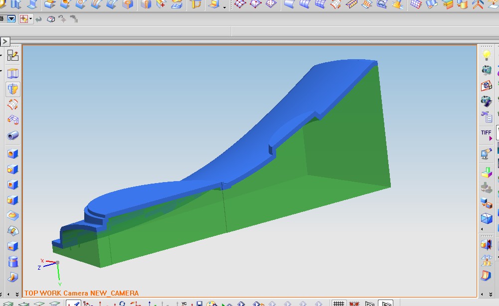

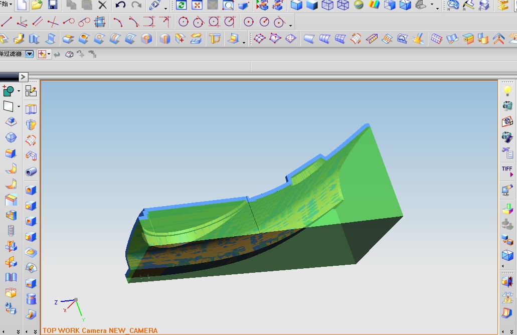

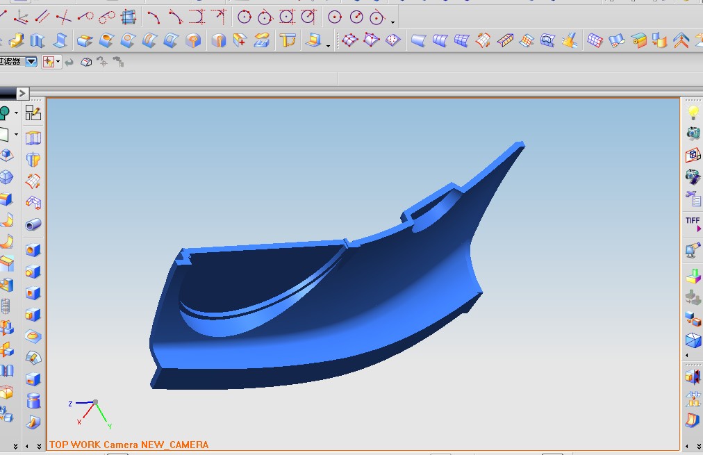

 楼主| 发表于 2008-3-26 20:10:38 | 显示全部楼层 来自: 中国山东青岛
回复 9# 的帖子
给楼上的伙计看看 这是从瑞士发过来的 我转UG格式后的 下载后隐藏体(蓝色的)就可以看到里面的了!(小25mm后的尺寸)$ x* X$ Q- \( M' d1 X2 y# O8 Y$ n
- W& K: {* ?% O# ], R) j[ 本帖最后由 315999623 于 2008-3-26 20:12 编辑 ]

发表于 2008-3-26 20:14:19 | 显示全部楼层 来自: 中国上海
你得就是这样做得啊  得到近似得偏置25mm片体,裁减实体
% P7 _# Z6 L4 Y/ z你可以 细看你得圆弧角啊,不可能是偏置25得到的啊,   就是近似的' k# p) _3 |: u- s3 L% c2 H5 G$ S
不过你得这个造型比第一个平滑的多  ,偏置25后和原造型比像些罢了
- _1 O8 S$ d, H* G5 k1 w( w你怎么不传第一个的 用PROE做得
; f. q3 }+ b$ B9 o  Z. u( x
. K' J: y) j6 J! i# f[ 本帖最后由 yujuanche 于 2008-3-26 20:41 编辑 ]
发表于 2008-3-26 20:34:16 | 显示全部楼层 来自: 中国山西朔州
我个人认为UG加工偏置25mm的成型偏置面比较困难,效果不理想。因为在进行这样的加工过程中,只能使用R刀或球刀,而且R值要大于或等于偏置尺寸。对于本例来讲,细小部分是加工不出来的。
9 l) ~: Q3 Q- e! Z: c我只加工过偏置2—3mm的成型偏置面,这么大的偏置尺寸没有做过。1 H2 d% i1 H. b! I  W+ y4 n
希望有高手来共同研究。
发表于 2008-3-26 20:47:14 | 显示全部楼层 来自: 中国上海
楼上说得 对  偏置25后,一些形状会发生变化,
2 L0 d7 d8 H6 G0 [, ~) h也就是一些细小的结构会消失掉,  5 x( R5 B" k% R5 {
其实偏置25后的状态就是一个毛坯状态,是个临时的状态
& O7 |3 W8 {  s1 J' ~+ K9 S他还得加厚30 ,这个 也是毛坯状态,临时的
" H$ i- O  d9 `1 K- E$ ?  i最后他还得铣到  原来的状态,也就是要精加工,这个可以实现啊
, J+ a; x5 R. Q2 s2 b" _. g楼主说得UG做不了  怎么可能呢 ?????????????????????????6 d9 i" {7 f( }0 ~9 E' U6 F
你发的PROE 做得也是这样做得啊 ,减小25的近似造型

发表于 2008-3-26 22:29:46 | 显示全部楼层 来自: 中国上海
产品得表面析出来" Z1 ~3 i5 e9 }5 K" M8 ~) P
偏置这个表面25
  L- J) E8 Q  ^+ T在修理每个片体得边缘
6 k8 E' Y: ]: ^, f8 {, j处理倒角   % H4 N) Z: x: x, J
缝合片体: l6 ]7 J; R3 T- ]7 [
裁减实体  OK2 y- O. Z* z8 K( u* J+ g
你以为是一个命令就搞定?? 思路就是 偏置啊

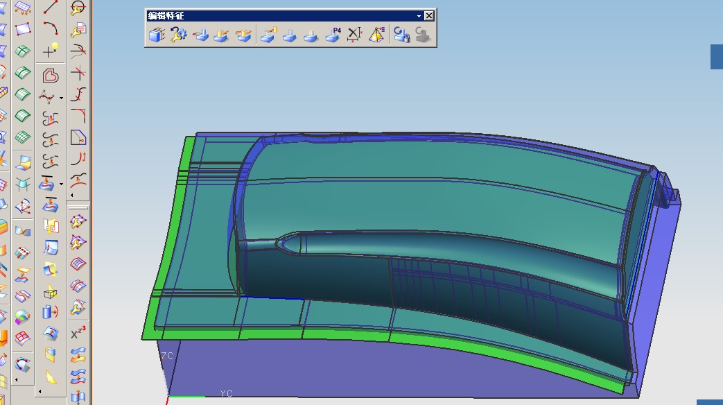

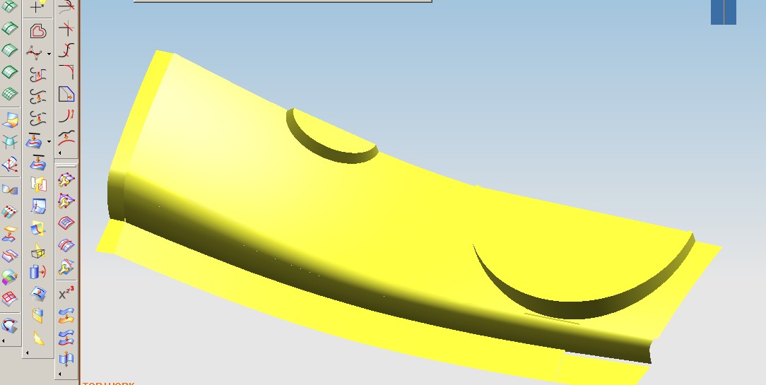

发表于 2008-3-27 09:50:58 | 显示全部楼层 来自: 中国江苏扬州
本人花时间做了一下
大家看看这样行吗,我先利用简化体和直接建模中的替换面等功能去掉出来圆上的圆角,有圆角会影响抽壳,然后再利用抽壳功能,我做的20mm的,保留要的面,成功后利用抽取面提取要的面即可.' }) I+ u* _! S6 P0 Y
1.jpg 2 r& b6 H$ e3 a( h
2.jpg 3.jpg ,* `" V% ~7 M& n% y
1 h! C# K5 w% T2 H[ 本帖最后由 122542775wzp 于 2008-3-27 10:02 编辑 ]
