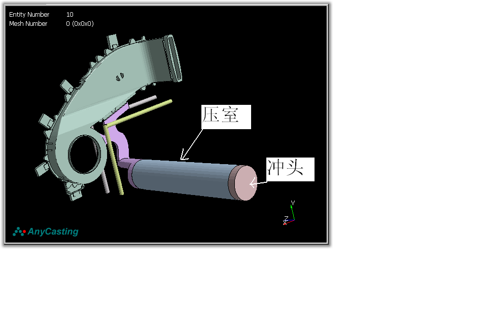

从anycasting实例集中改装了一个高压压铸冲头运动装置

也放上压射室与冲头供大家玩

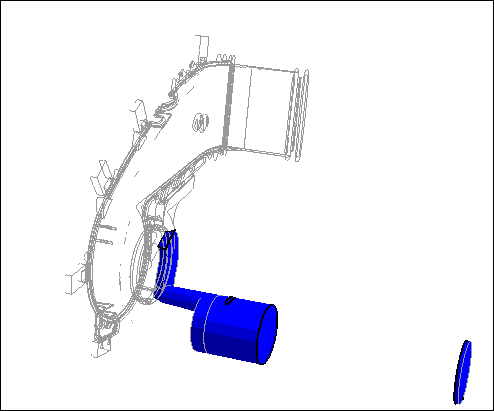

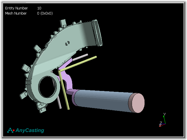

发表于 2008-3-26 18:52:24 | 显示全部楼层 来自: 中国广东佛山
兄弟,你的好东东我没看,不知能否进行冲头运动?
发表于 2008-3-26 22:28:32 | 显示全部楼层 来自: 中国浙江宁波
实体位置摆放正确,但还要看一下类型的设置是否正确
发表于 2008-3-26 22:55:24 | 显示全部楼层 来自: 中国广东佛山
大侠说的可是下图这样?

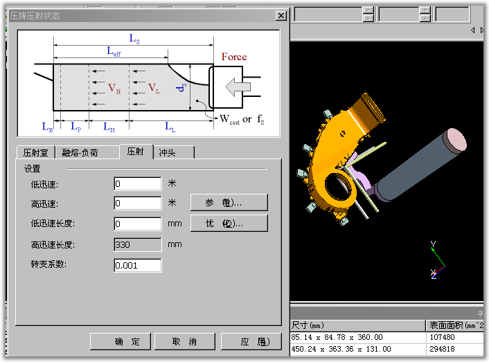

 楼主| 发表于 2008-3-27 00:33:07 | 显示全部楼层 来自: 中国浙江台州
这里的参数应设成什么

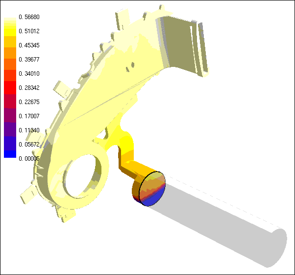

 楼主| 发表于 2008-3-27 11:34:44 | 显示全部楼层 来自: 中国浙江台州
冲头参数设置有点问题,这是一张求解中的抓图
发表于 2008-3-27 18:22:33 | 显示全部楼层 来自: 中国浙江宁波
恭喜楼主啊
7 W! u# D. ?& u& ~* ~看图还差一点点就完美了

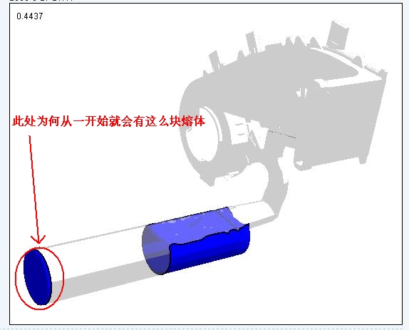

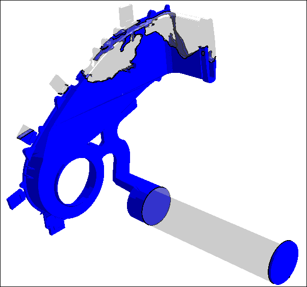

 楼主| 发表于 2008-3-27 21:41:28 | 显示全部楼层 来自: 中国浙江台州
这是一张第N次求解中的抓图

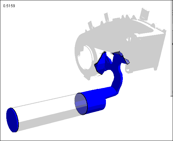

发表于 2008-3-28 18:11:01 | 显示全部楼层 来自: 中国浙江宁波
看图存在两处不理想的地方# d: r% R0 `4 \) J: J/ ?
一,产品最终未充满
  x* x$ e* K% Y& w, a5 A7 V: i二,压室一端留着熔体
 楼主| 发表于 2008-3-29 19:48:33 | 显示全部楼层 来自: 中国浙江台州
原帖由 sunsim 于 2008-3-28 18:11 发表 http://www.3dportal.cn/discuz/images/common/back.gif* ?  P/ p# v, t2 Z
看图存在两处不理想的地方
& y3 H; i3 N. c# y一,产品最终未充满
+ m% I6 M. n6 H7 Q. @, \二,压室一端留着熔体
8 O) M- C+ ?3 S5 p一.这次也是失败
- [/ O% z. g% @" v7 x+ O$ h: H" K4 L/ S0 j4 x
二.网格未划至冲头

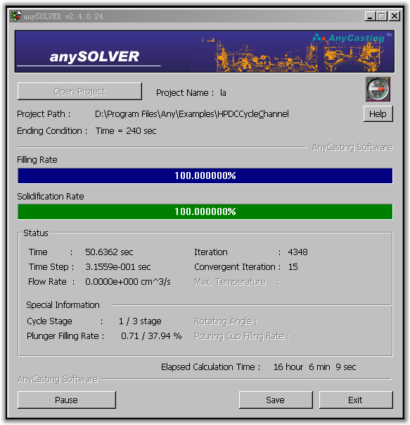

 楼主| 发表于 2008-3-29 20:38:10 | 显示全部楼层 来自: 中国浙江台州
又过了十六多小时,行家再看破绽
发表于 2008-3-29 22:54:49 | 显示全部楼层 来自: 中国浙江宁波
你如果是想看看充型情况的话,可以先模拟充型,其它的先不要模拟,这样计算时间就少了& @( a6 `" P0 }( F$ R0 g
看你的图模拟参数设了好多啊
5 v- U# n3 S! z+ _又是计算凝固,又是连续铸造,时间肯定上去了
9 F3 v+ A" e/ Y  t$ q  B+ L看图发现你的熔体装载量不够多,这样是要充不满的
# s+ k# A" J) U0 o* ~% Y7 x
" ^, l: b" d+ a; ]6 {* z[ 本帖最后由 sunsim 于 2008-3-29 22:57 编辑 ]

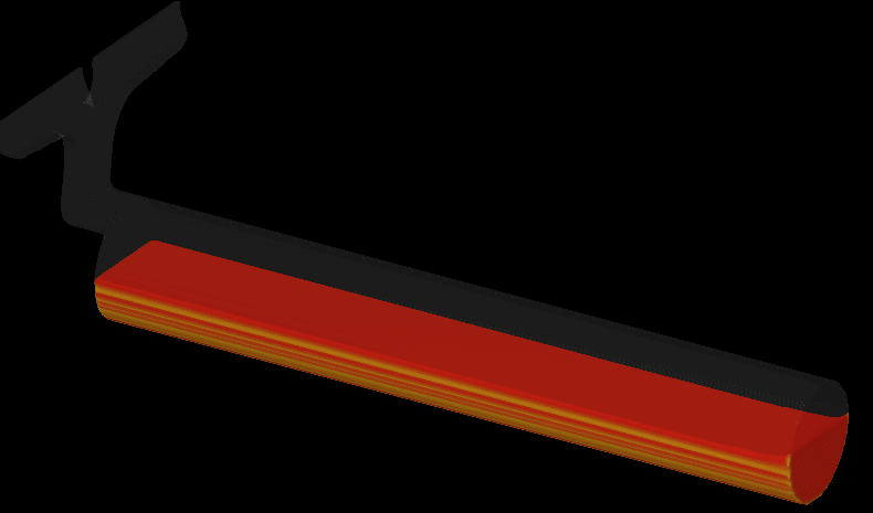

 楼主| 发表于 2008-3-30 07:34:16 | 显示全部楼层 来自: 中国浙江台州
改个浇道用了CAD作逆向也是件烦事,不知各位有什么好方法
% U, R8 A  N* z9 w- Z* e将对压室重新改造再来玩一次,我想光练局部也不行
