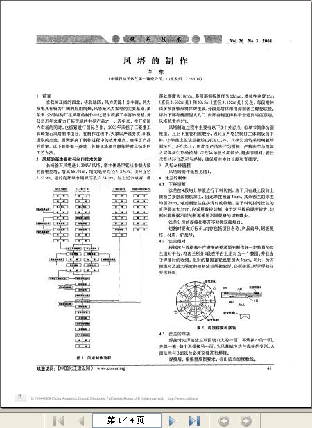

风塔的制作
风塔的制作.pdf
539.11 KB, 下载次数: 84

风塔的制作
本文以三菱重工长崎1.3MW风机的塔筒为例,详细阐述了风塔制作工艺
风塔的制作.pdf
208.42 KB, 下载次数: 52

关于风塔制作
关于风塔制作,我有很多体会,最早发表过论文,但是为别人做嫁衣,现在别人占为己有在网络上赚积分和网络币。: T$ u( G* {0 S# U2 Q
风塔制作工艺流程比较简单,主要是材料控制、下料采用数控下料,卷板焊接校圆要控制好。环缝组对控制好同轴度和端面平行度。法兰控制好焊接变形。内附件安装控制好尺寸等。防腐控制好喷砂除锈和各涂层的施工。再注意细节问题。
