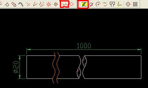

发表于 2008-6-13 22:44:05 | 显示全部楼层 来自: 中国江苏镇江
清华天河就用这二个命令PC_CHGLAYER和_PC_ZDX也就有图中红的画的!
. p0 @7 P4 C4 q0 }# T' I0 {* u重新更改标注也这有这样没有好方法!
