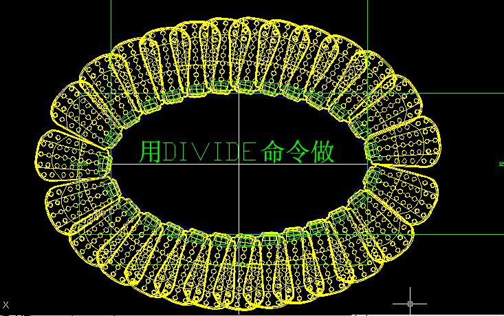

最后一种方法怎样做啊。---------------’用圆弧拼接成“椭圆”(实际上把系统变量PELLIPSE设为1画出的椭圆就是圆弧拼的),对每段圆弧画一个局部图案后环形阵列,这样可以减少些工作量。否则恐怕只能用笨办法画或者编程了‘’-------------------我这个产品原来是圆的。现在以改成椭圆 的。如下图要做成原产品那种效果。用divide命令做的好像四周的叶子不均匀二头错开了。用调比例做的好像产品变形了。求助各位高手了。

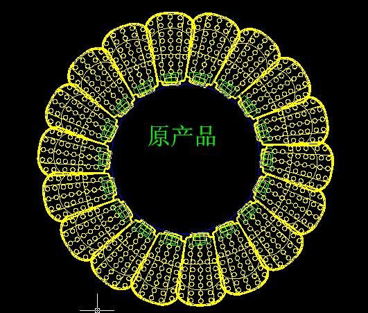

原产品是圆的叶子四周均匀

用DIVIDE命令做的叶子分布不均匀二头好像错开了.

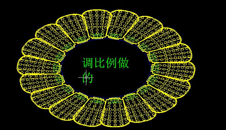

用调比例做的产品变形了.

从你的帖图看,应该用“定数等分”方法。叶子倾斜的原因是你的块本身就是歪的。至于最后一种方法是针对楼主的问题所提供的一种思路,而楼主的问题与你的情况是不一样的。

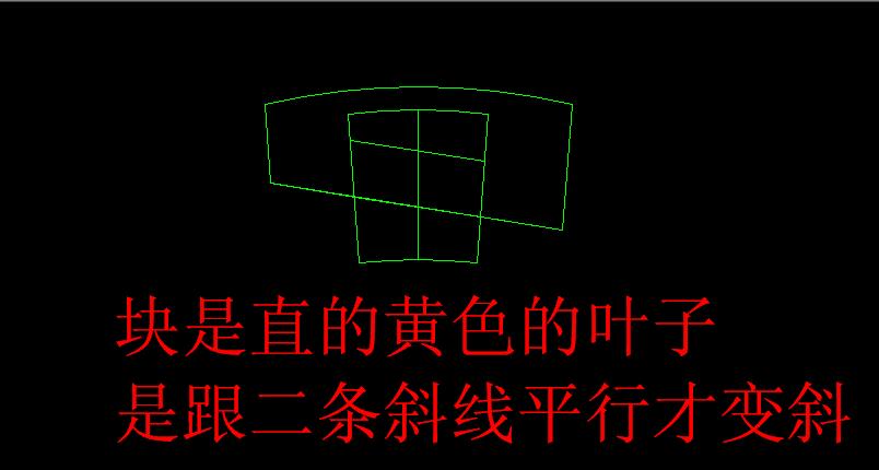

可能我表达不够清楚看下图绿色是块.
发表于 2008-11-26 13:21:29 | 显示全部楼层 来自: 中国广东深圳
绿色的块和椭圆是是一个零件来的.黄色的叶子是另一个零件来的.装上后是有点斜的.不过是要均匀分布的.

你不是已经画出来吗?只是这个产品设计得有些别扭,椭圆的曲率半径是变化的,所以叶子错开的角度不同。要想保证曲率半径最小的地方(椭圆的左右两侧)的叶子片片相扣,就得改变叶子的形状。但这样一来,曲率半径大的地方(椭圆上下两侧)的叶子重叠又太多,造成材料浪费。如果一件产品用两种或多种不同规格的叶子,可以降低材料成本,但又可能提高工艺和管理成本。具体采用哪种方案,要根据企业实际情况仔细核算一下的。
4 S' y5 h) \# O! `. m. ~; R4 P另外,我数了一下,你画的两个图分别放了23个和27个叶子,如果我设计,我会用4的整数倍。

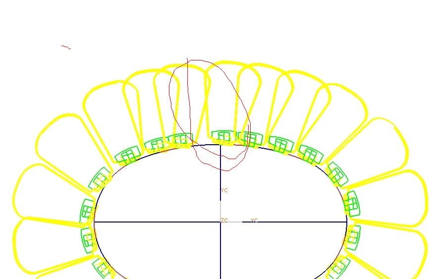

不用阵列行吗?你看这样做行不:用1/4弧线做等分,再偏移一段弧线同样等分,等分点连接起来做中线,复制图案到每个点,再沿中线旋转图案,1/4图案做好后再镜像。 :D :D

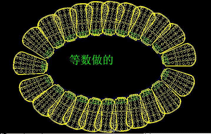

是这样的。原产品的底是圆的。叶子是18个。现在我要再做一款。底是椭圆的。叶子通用。23个和27个我是根据原产品的那个底的圆周长算出来的。这个情况我可以更改。现在是在不改变叶子的形状的前提下。做到叶子片片相扣。曲率半径大的地方(椭圆上下两侧)的叶子重叠太多。二头错开。这种情况。我用笨办法一片一片叶子来慢慢移均匀。好像又不行。如下图。叶子角度不一样。现在能不能在叶子通用的情况下做到叶子片片相扣均匀的效果/
9 ]" j* z: J* u( x( ?+ {谢谢了。
发表于 2008-11-26 17:13:47 | 显示全部楼层 来自: 中国广东深圳
叶子一片一片来移角度变了,.

如果叶子形状不改变,就等于要求椭圆的最小曲率半径不能小于原产品的半径,否则叶子一定会错开。做成椭圆形后,椭圆曲率半径大于原产品半径的地方叶子重叠就会多,这是回避不了的。不过我想,如果原来就有多种直径规格的产品,而且叶子的高度差不多,就可以借用大直径产品的叶子,实际上就是用大直径的产品和小直径的产品拼凑成一个类似椭圆形的产品。
