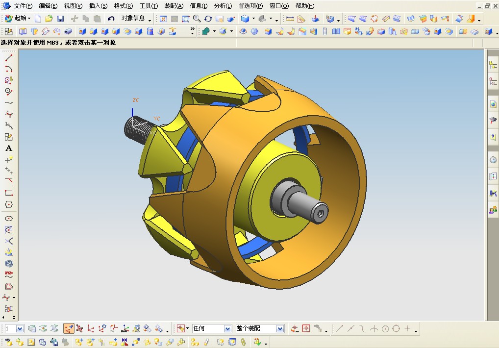

怎样再现装配过程呢,请各路高手指点,先谢过了
发表于 2008-3-27 11:22:54 | 显示全部楼层 来自: 中国陕西西安
你可以用装配里面的“装配序列”命令实现。具体步骤:把装配图读入UG,点击装配序列,进入装配序列工作界面,然后点击(拆卸)命令,一个一个零件拆卸,最后你可以点击向后回放,整个装配过成就可以再现了!!!

我是要那种有过程的装配,就是把零件拆出一定距离后又再装的.有没有视频教程呀
