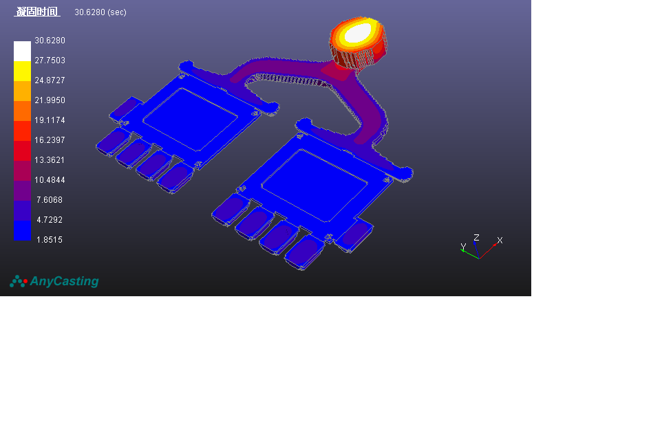

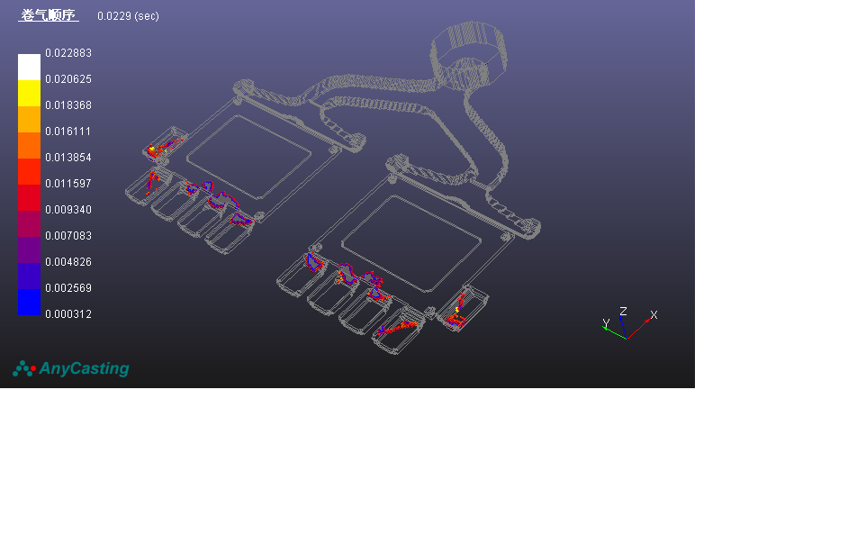

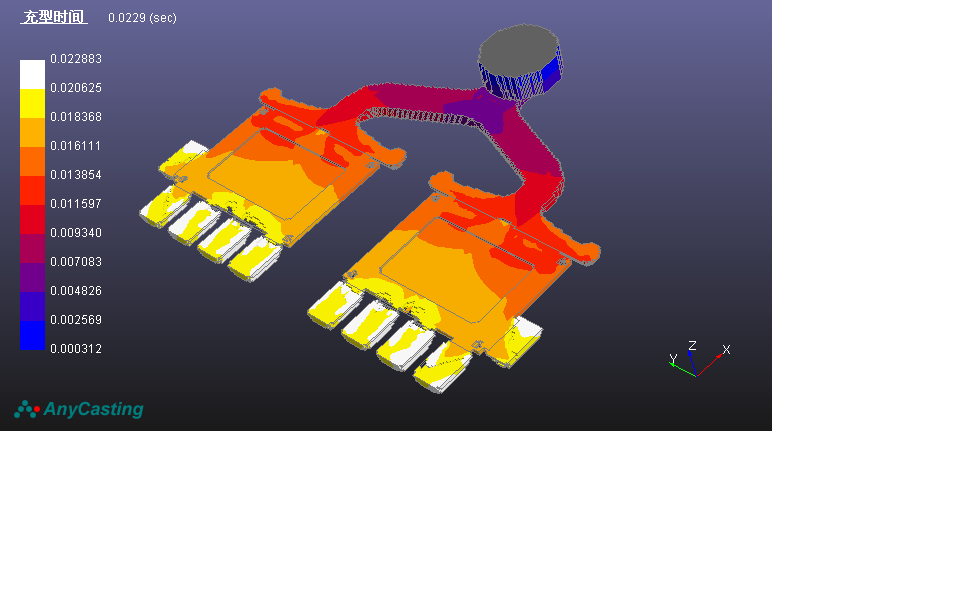

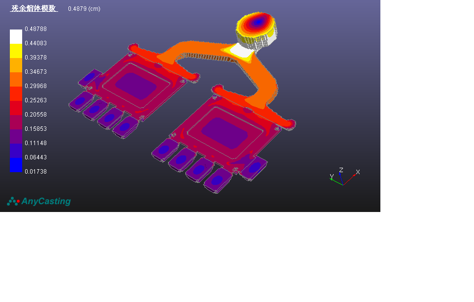

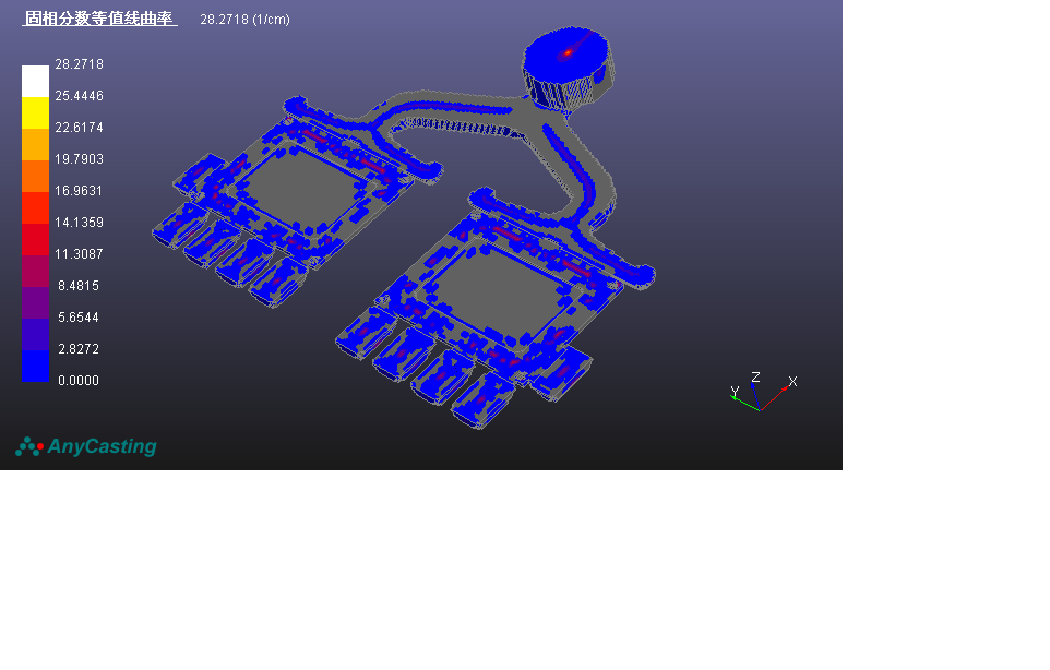

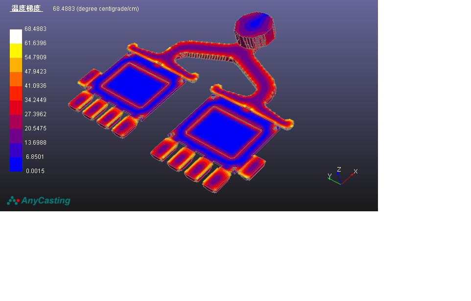

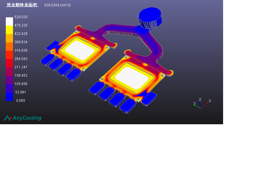

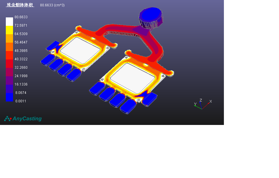

学以致用.虽说简单的例子已经模拟出来了,但对于模拟出来的结果参数还是有些不太明白,希望大家都来讨论一下我附件中的结果参数.如下图,充型时间所显示出来的0.0229秒表示意思的应该是2.29秒吧?而在凝固时间里面所显示出来的30.628秒,难道就是30.628秒?这两者的表示方法为何不同?
 楼主| 发表于 2008-3-26 23:56:29 | 显示全部楼层 来自: 中国广东佛山
再多传几张同一模型的模拟图片,肯请大家对结果参数作评述.
发表于 2008-3-27 08:27:54 | 显示全部楼层 来自: 中国湖北武汉
呵呵,楼主对高压压铸的手册没有看过啊!!
发表于 2008-3-27 17:45:42 | 显示全部楼层 来自: 中国浙江宁波
楼主,高压压铸的充型本来就是在零点几秒内完成的
