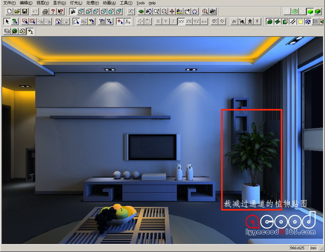

请问植物镂空贴图在CAD三维里能不能做!!

CAD好象不支持透明背景
 楼主| 发表于 2008-3-27 08:28:23 | 显示全部楼层 来自: 中国广东广州

回师傅:% q" M1 W! q6 ]1 J, u7 |% Z4 |( p( j
* S2 z8 r" J, Z3 k8 U5 p已有朋友这样弄过,但不知是咋弄的

这个问题在CAD是可以完成的,但得自己去创建这种植物的配景,% D8 u& b/ B4 R
你可以参考这个帖子,http://www.3dportal.cn/discuz/viewthread.php?tid=144527&highlight=%C5%E4%BE%B0
* i+ Z. l9 m( H
, @0 E# |2 W1 @6 j+ Q& v$ F一般像这种图,你可以完成建模渲染后再输出成图片的形式到PS里面完成后期处理。插入自己想要的植物或配景。
 楼主| 发表于 2008-3-27 22:20:23 | 显示全部楼层 来自: 中国广东广州

已按您的提示找到方法,现上传练习图片上来,请老师看看,是不是您提示中要求的效果!!
