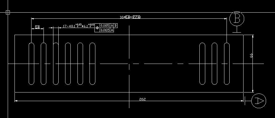

[讨论] 这个位置度应该怎么理解?
发表于 2008-3-27 09:08:11 | 显示全部楼层 |阅读模式 来自: 中国辽宁沈阳
这个位置度应该怎么理解?

发表于 2008-3-27 09:16:05 | 显示全部楼层 来自: 中国天津
1、以A和B为基准,每一槽孔中心的位置偏移都在+/-0.0425平行平面确定的区域内
) e/ K4 ]6 ~/ O: k7 o/ N2、以A为基准,每一槽孔德中心位置偏移都在+/-0.0325平行平面确定的区域内

发表于 2008-3-27 11:00:47 | 显示全部楼层 来自: 中国山西太原
17个槽孔的位置度由A、B两个基准就可定位,即槽宽的中心线以A为基准,槽长中心线以B为基准。槽宽方向中心线的公差带是以理想中心线为对称轴距离为0.065两平行平面内区域;槽长方向中心线的公差带是以理想中心线为对称轴距离为0.085两平行平面内区域。: w3 D7 p  X& _& W
图中上面的位置度的标注应以B为基准,不应以A-B为基准,若要A与下面的就重复了,而且公差值不一样有矛盾。以A为基准就是检测槽宽中心线的位置度的,不应重复以不同的公差值来标注同一被测要素。
asdolmlm + 2 参与
发表于 2008-3-27 11:25:06 | 显示全部楼层 来自: 中国江苏常州
回楼上的; J  `/ J& I. C  i4 d- [
这个位置度的标注有几点:
" M7 e; ?1 D0 w3 K2 s" i一:不大正确,槽宽6.1可以以A-B和A的符合位置度来确定,这个位置度的公差是两者的重合部分,就是A-B0.085和A0.065的重合部分;这个是正确的.
: o+ F8 l1 a$ n7 N4 M% @$ H二:但是槽长就不好确定了,这个槽由两个半圆的位置来控制,半圆的尺寸公差是确定的,形位公差由轴线来确定,轴线只有相对于A,B的位置度,8 l% x/ [, B& L6 J% ]" M
却没有相对于A,B的理论正确尺寸,也就是没有公差位置的基准.,也没有对底面的位置度要求,因此如果A,B是倾斜的,这个轴线是不垂直的.
asdolmlm + 2 参与

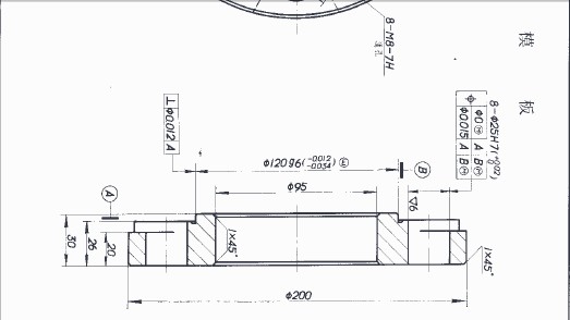

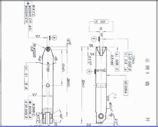

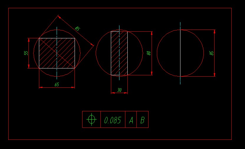

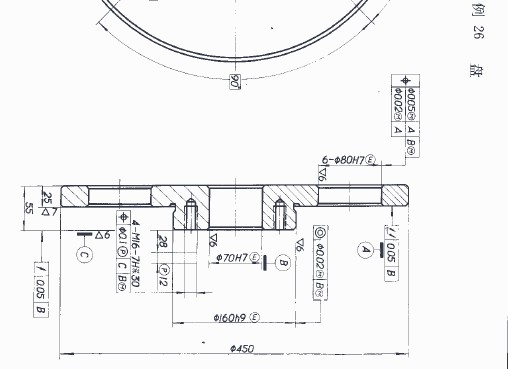

发表于 2008-3-28 09:57:27 | 显示全部楼层 来自: 中国山西太原
这个主题有深入讨论的必要,10楼提供的三张图纸与楼主提供图有本质的区别,10楼的三张图的被测要素与基准要素均属于三座标x-y-z体系,以第三张图为例,被测6-φ80的轴线是z方向的,对于基准A、B的公差带分另为φ0.05和φ0.02的圆柱面范围内,属于x、y方向,这三张图的标注方法均是正确的。
9 Z6 H0 a% b4 y一楼的图就不同了,这属于薄片零件,在厚度方向上没有什么要求。长槽孔的位置度由宽和长的中心线就可定位。宽度中心线以A为基准时,其位置度的公差带是对称于宽度理想中心线的两平行平面间的区域,只要宽度中心线与在这个区域内就合格,长度中心线对于B基准也是同样。这样就可以定位,一楼图中标注的上面的基准A就是多余的了。还可这样简单理解一下,宽度中心线与基准A平行了且距合乎要求,还有必要去要求它与B基准垂直吗!?两个基准都标只能会与下面的公差值发生矛盾,这里不存在公差带重合。2 {7 g+ H" |8 I$ N* @2 T

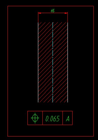

发表于 2008-3-30 09:13:30 | 显示全部楼层 来自: 中国北京
这个问题有点复杂化了,其实应该先了解设计意图+ F5 P# B. P8 x. r3 }# \
从标注来看,应该没有问题,也不能取消下面的0.065 A 标注" t0 `" b; z+ ~% X* o% r% T* _
对于设计人员的想法,应该是这样的$ F! @! i# E' C+ D8 i' t" ]
1.jpg 2 Z, x4 U, }7 U$ G5 Q
首先应保证尺寸6.1相对基准A在0.065范围内,这是前提9 K9 q& X+ g5 h# G( `4 R
然后,再谈% Q8 L; [. N6 t9 e% Y
2.jpg ) b) y. m9 L& y8 e8 Y
满足0.065的条件后,两个方向的位置度再应该保持在对角线长度为0.085的范围内8 }- h$ J  P9 |. o$ w* F: q# c$ M# N
图示为举例说明,+ m* w9 x8 c' {9 f
当相对基准A测试为0.065时,相对基准B只能在0.055范围内2 n! \: W: F1 F0 {
当相对基准A测试为0.030时,相对基准B只能在0.080范围内& Z$ O. r+ m! H  t; ]# W# Z
如果相对基准A测试刚好为0.000,则相对基准B可以在0.085范围内
) [: |' ~3 Y8 [+ Z9 s; E
