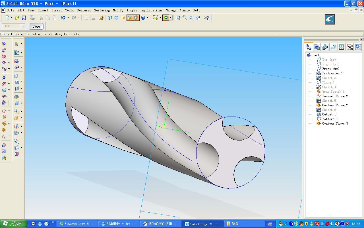

主要是画这个螺旋,其它的细节不用画.请高手帮忙,

多谢啊,我18版的.能不能发个零件给我啊.

 楼主| 发表于 2008-3-27 13:18:03 | 显示全部楼层 来自: 中国浙江湖州
好的啊.谢谢,太好了.8 ?  |1 `+ K: T4 ?9 S9 R0 {' U0 \
刚画了一下,还差得太远,再画,

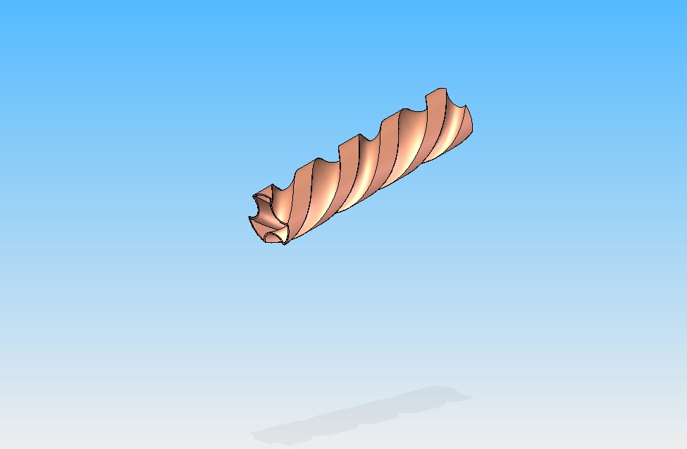

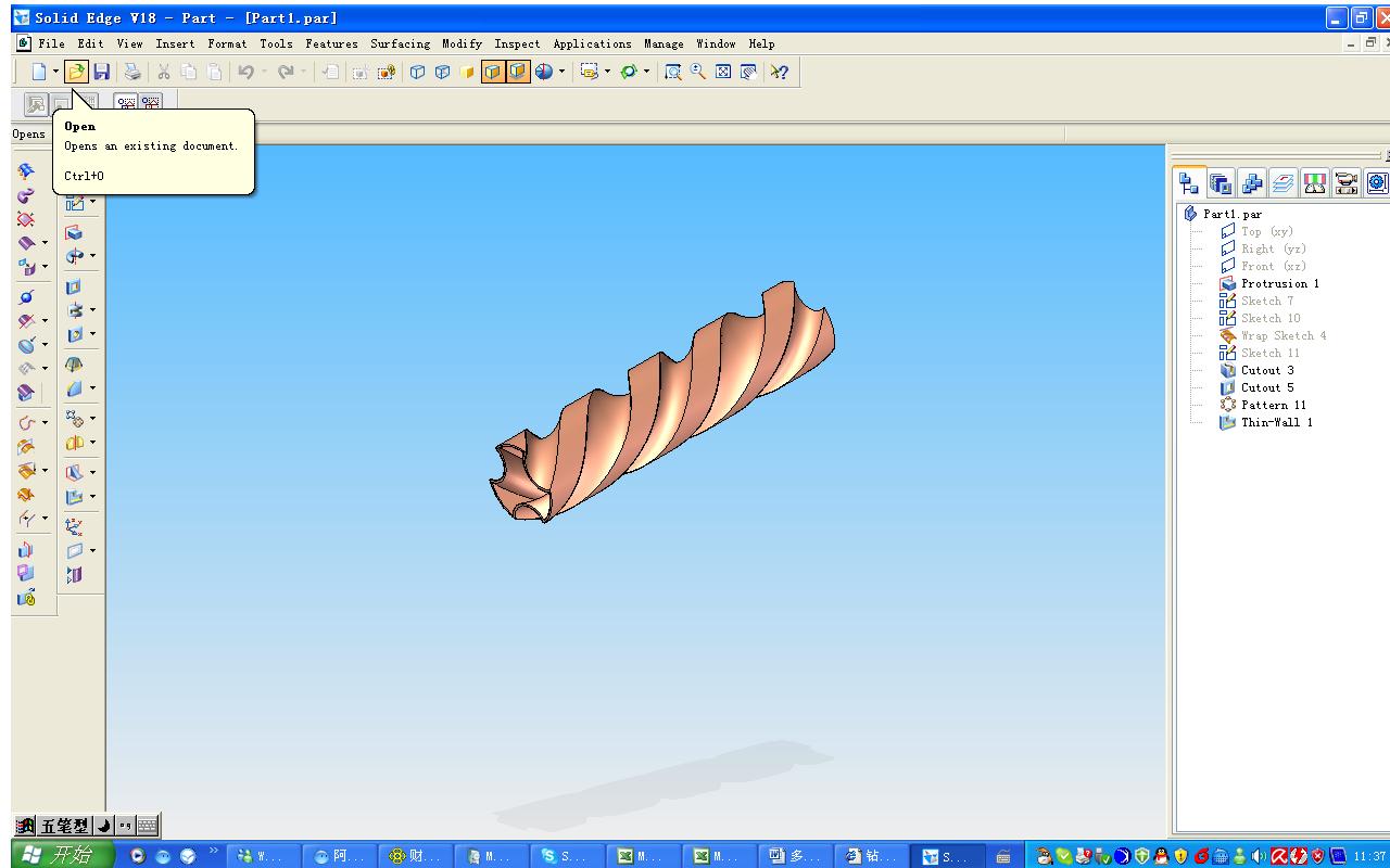

 楼主| 发表于 2008-3-28 11:37:27 | 显示全部楼层 来自: 中国浙江湖州
终开做出来了,谢谢高手的帮助.帖个图
 楼主| 发表于 2008-3-28 11:40:27 | 显示全部楼层 来自: 中国浙江湖州
钻头是冲击钻头.
7 {" C( Y/ f1 J: s" T, l我是想画这个螺旋,画个外螺纹铜管., K( u- z/ j  @' Z- y) t) e
