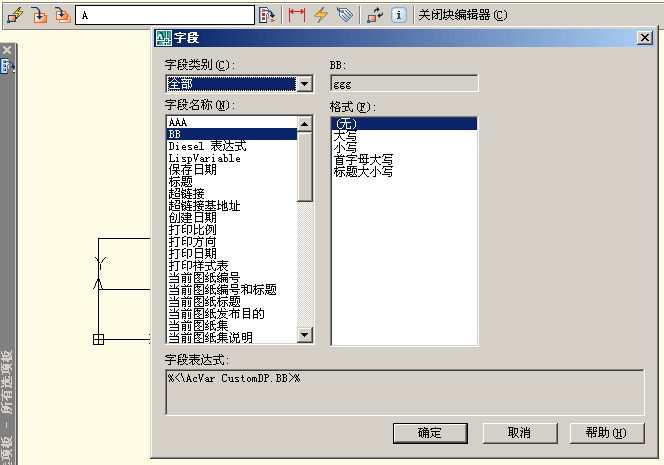

在布局里输入了多行文字,存为样本,以后不用修改多行文字,直接在图形特征里修改,刷新就能把字改了,要怎么弄啊?那位大哥可以帮忙解决?

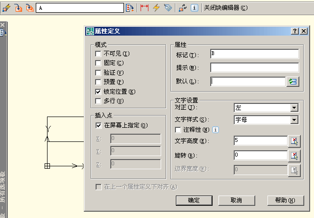

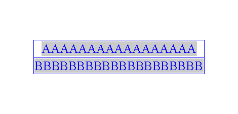

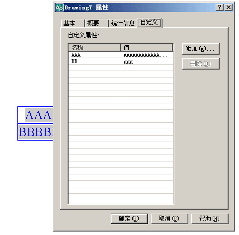

多行文字插入字段;做属性块,定义属性时属性的默认值用插入字段。下面是一个插入了字段的属性块。
1 z% G/ f$ v* p" u, ]  J0 o9 H8 t3 w+ }+ L9 a0 N: f7 a# Q
1、添加图形特性! z8 b6 x4 R$ D7 ]+ Q- S+ ?
1.gif 5 D9 ]9 f; ?/ [+ _, z8 n
9 O7 J/ H" v8 y) h& f- [2、做块,并添加属性,属性的默认值用插入字段, }3 a- @+ `/ I: L3 c
( K% e0 W5 V& O! F0 V. W% t7 Q5 _+ |8 I- w8 _! R- {0 {
3、插入相应的字段
- j. ^! p4 a8 K2 J 3.gif ! z. j$ \$ i" H
! p2 H. Z" g& U! s5 K3 P8 b" X3 R

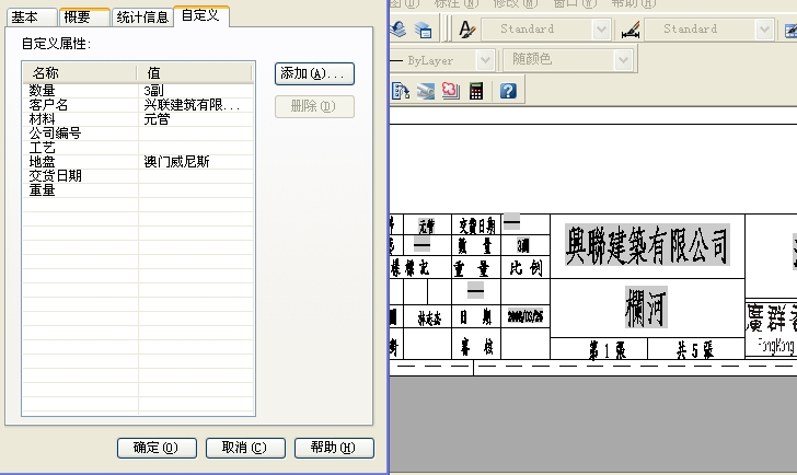

4、在图形中插入做好的块
& ]2 r; {# s) Y& F) M) p9 h) l% T 4.gif 6 r  G' r3 G- L6 c) S

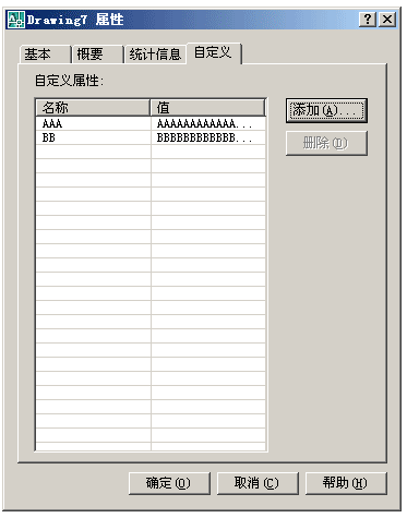

! F+ y- Q+ k! M) G6 n5、重新编辑图形特性3 [3 }6 M* e$ Y# ^6 h
' f+ s* \, E, `) t0 \0 u: e/ i

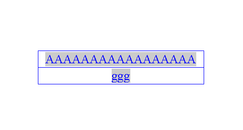

" u0 ~% Q8 {/ B6、回到图形界面,刷新
8 `" u2 j+ v: G: Z2 \) ?3 q* S5 e% }+ I" \7 B7 i$ ]8 Q# ]

第2步中编辑块和属性定义有什么用?我不用那步也可以啊!
发表于 2008-3-28 08:40:50 | 显示全部楼层 来自: 中国辽宁鞍山
直接将字段插入多行文字中是不是也可以???
 楼主| 发表于 2008-3-28 09:40:03 | 显示全部楼层 来自: 中国广东中山
是啊!就是不知为什么4楼的要做2,3那步
