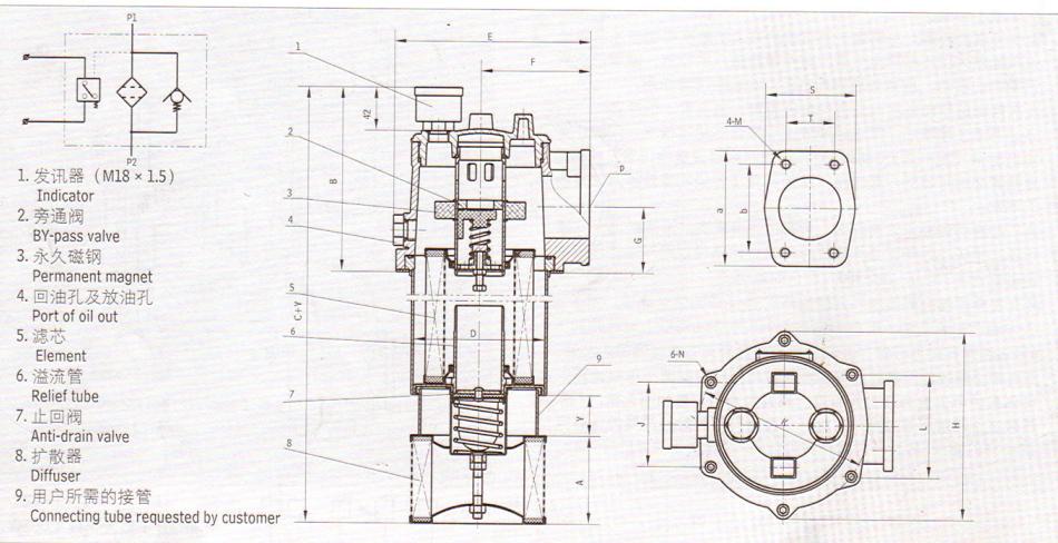

到黎明的网站去看看,有多种带磁芯的过滤器可进行选用,如自封式磁性吸油过滤器、RFB系列直回自封式磁性回油过滤器、磁性回油过滤器系列、CWU系列磁性过滤器、CGQ系列强磁管路过滤器等。- H$ i2 S( h) C: I* \
http://www.leemin.com.cn/Exhibit/typelist.asp! l: ~' {2 K- l/ \0 s1 e

发表于 2008-3-27 19:35:26 | 显示全部楼层 来自: 中国安徽合肥
LS的讲得好,我公司用的就是这种形式的,效果比较好,清理也比较方便!!

我公司用的黎明的回油过滤器都带有磁铁,不用另加了。
