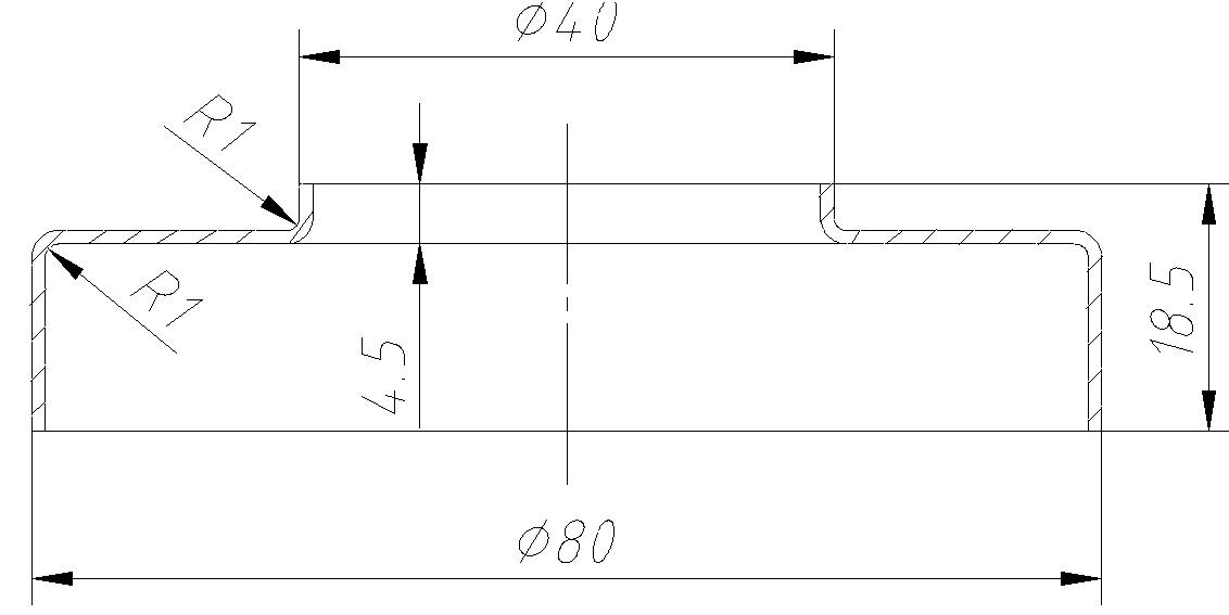

想用于冲压模具的,但一直不清楚压力机的选型!
8 ?: k+ Y7 E" ^是用于下图冲压件的制造
冲压件
冲压件
发表于 2008-3-27 09:46:58 | 显示全部楼层 来自: 中国山东烟台
需要料厚与材料,计算出冲裁力。落料冲孔+翻边

厚一点的料,20吨压床,可一次成型
