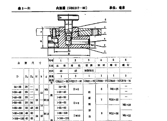

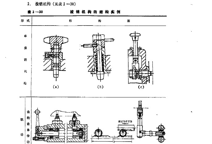

给 你三个图片
3 A4 N/ G* T. ]6 D/ n# `查机床夹具设计手册
& f5 C! o& d  L1 ]: W8 I2 F& W本论坛也有

发表于 2008-4-6 00:02:28 | 显示全部楼层 来自: 中国广东江门
能在作用方面作点介绍吗?
5 F8 m# [8 b  d2 u1 F看了图还是不明白,是在螺钉压力下销动作压紧工件?
发表于 2008-4-7 21:55:27 | 显示全部楼层 来自: 中国北京
一杆两销插销可以用液压缸,也可以用其它方法

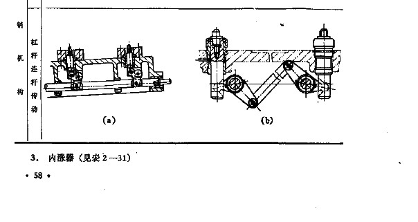

 楼主| 发表于 2008-4-8 18:00:20 | 显示全部楼层 来自: 中国河南洛阳
回复 2# 的帖子
谢谢你的帮助。
" ]  k, C- P& C9 T5 Y+ p我需要的就是类似于02.jpg 中b的那种机构。
8 w& y5 G3 Q5 `, J& |  x可惜那张图不是很详细,没办法看出他是怎么限定两个销子极限位置的。
1 n& p: I1 H3 D# ]我要设计的是要用一个汽缸通过齿轮齿条机构,或凸轮机构带动一根花键轴旋转(02.jpg 中两根打刨面线其中一根),通过花键轴带动拨叉转动,从而带动连接着定位销的导柱上下移动,这样就可以实现通过对汽缸的控制实现定位销的升降。
 楼主| 发表于 2008-4-8 18:21:23 | 显示全部楼层 来自: 中国河南洛阳

3 \7 V2 {8 X* `: i/ H  F) _我现在设计的夹具用的是一面两孔定位,其中那两个孔中插的就是由插拔销机构连接的定位销。
& r, x9 K/ [* k. T4 Y4 c" G0 ]2#  02.jpg (b)中两花键轴(02.jpg 中打刨面线的)是靠连杆机构连接的,它占的空间比较大,有没有占地小点的连接机构(两轴中心距210mm左右)啊
 楼主| 发表于 2008-4-12 10:17:37 | 显示全部楼层 来自: 中国河南洛阳
我把连杆机构放在了夹具体外侧,又缩了下尺寸,问题已经解决了,哈哈,好高兴。
