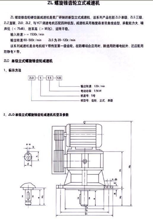

ZLD-4减速机各个字母和数字是什么含义?
发表于 2008-3-27 11:46:33 | 显示全部楼层 来自: 中国山西太原
ZLD-4减速机,Z--圆锥齿轮   L---螺旋齿    D---单级    4---中心距的百分之一。: `. E- X7 K% c# x" A# n

 楼主| 发表于 2008-3-27 12:03:24 | 显示全部楼层 来自: 中国辽宁辽阳
-4是什么意思?谢谢楼上!
发表于 2008-3-27 12:24:26 | 显示全部楼层 来自: 中国江苏宿迁
可能是传动比或减速机的型号

发表于 2009-2-26 18:33:37 | 显示全部楼层 来自: 中国江苏苏州
看看这个图就知道了:7 ^8 }+ l9 n( T3 P, }1 J/ [
