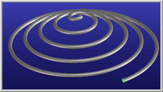

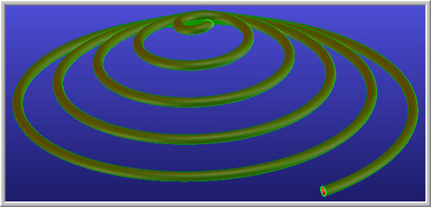

[原创] 锥弹簧的绘制
发表于 2008-3-27 11:16:24 | 显示全部楼层 |阅读模式 来自: 中国香港
翻录教程,更美观,更直接,更易懂,2007中文版版制作!
* Q$ T+ O  Y% {) T申请加分:10分
锥弹簧的绘制.pdf
194.24 KB, 下载次数: 115

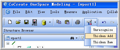

发表于 2008-3-30 18:09:36 | 显示全部楼层 来自: 中国广东深圳
在用户输入栏输入:
# i3 Z' V$ R& R9 @$ h(load "cv3d_thicken")
3 Z4 ^! M) \0 U8 ], j, P' q! [* ?8 B就会在工具命令中增加两个命令:) Z% m" \6 Q/ C. ~
Thicken Add2 k! S% V4 s' G: l4 f
Thicken Rem  I+ }* B, h3 s, s/ G: r; N0 o$ G8 {
前面那个是直接对线条长厚度,5 n5 m' O! |4 w4 v
后面那个是相反的移除材料的命令.
