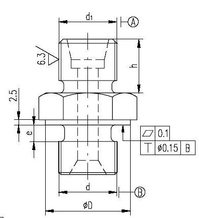

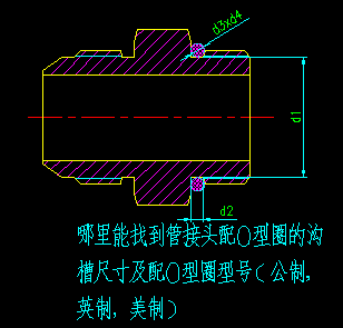

在设计时碰到沟槽和O型圈的问题。
发表于 2008-3-27 16:00:42 | 显示全部楼层 来自: 中国河北沧州
楼主可以查找O型圈样本,样本中对O型的沟槽尺寸有尺寸要求。
发表于 2008-3-27 16:18:53 | 显示全部楼层 来自: 中国江苏常州
楼主那个位置不对吧,应该在端面上的
发表于 2008-3-27 16:56:36 | 显示全部楼层 来自: 中国江西九江
楼主那个位置不对吧???( K$ a6 y# W1 h: _! z* l
我觉得应该在端面上的

发表于 2008-3-27 17:50:04 | 显示全部楼层 来自: 中国江苏常州
直接用个组合垫圈不就行了,我的管接头全是用组合垫的
发表于 2008-3-27 18:10:49 | 显示全部楼层 来自: 中国上海
这样的管接头可以参考JB/T966-2006《用于流体传动和一般用途的金属管接头O形圈平面密封接头》,其中的O形密封圈采用GB/T3452.1中规定的O形密封圈。! C! j+ V9 I1 U  U
标注中槽的尺寸和O形圈规格都有。+ \8 h. |$ A; L$ S$ a/ _7 e& l
标准下载:
: S8 u$ R$ W0 E0 F- m$ @6 bhttp://www.3dportal.cn/discuz/vi ... &highlight=966-2005; A. s: V0 q7 h: @
0 ^. O' v# i: }/ n2 p
[ 本帖最后由 lhf999 于 2008-3-27 18:15 编辑 ]
柠檬咖啡 + 3 应助
发表于 2008-3-27 21:36:14 | 显示全部楼层 来自: 中国安徽淮北
一定要找接头的样本,现在比较出名的接头是永华、PARKER、EMB。样本在论坛里有。
. q* i4 }# U$ T* [5 U找到接头以后,接头有推荐的o型圈规格。接头是标准件,就不要自己设计了。

发表于 2008-8-30 17:23:12 | 显示全部楼层 来自: 中国广东深圳
发表于 2008-8-30 22:00:48 | 显示全部楼层 来自: 荷兰
回10楼,有螺纹要装O型圈的话要采用保护套,这样可以避免损伤O圈。; B% @2 |( \2 h$ L5 o9 k7 F
组合垫没有O圈密封效果好,毕竟组合垫的橡胶才多少,橡胶的特性发挥作用不明显,不过采用O圈的话,沟槽加工要求高多了,正如6楼所示的图。
7 M8 ?4 @, ?( \其实选什么不重要,只要不漏油就行。(这个观点是错误的,没有精益求精的意愿。只是本人所在公司是这样的质量态度
发表于 2008-8-31 14:06:23 | 显示全部楼层 来自: 中国山东济南
原帖由 syxplc 于 2008-3-27 16:18 发表 http://www.3dportal.cn/discuz/images/common/back.gif4 ]6 V% j0 W- e+ {
楼主那个位置不对吧,应该在端面上的
" i' k! M  [3 g1 k' k5 L0 X
* h( @4 V5 A9 i8 Z常用的有平面密封和锥密封型式
; f6 ^8 Q( @$ @# v# }楼主的是锥密封型式的ADAPTER' N- u2 H0 K. Q8 ?9 {" w- w: o
派克样本上的有O型圈对应的沟槽尺寸

发表于 2008-8-31 16:45:12 | 显示全部楼层 来自: 中国广东深圳
发表于 2008-8-31 21:41:50 | 显示全部楼层 来自: 中国四川成都
原因很简单,如果直接以螺纹退刀槽面为密封面的话,势必要求密封圈的大径比螺纹直径小,这样就在装配的时候有切密封圈的可能;
1 O% w1 A0 k- v* ]: h# o但是如图上所示就不同了,把密封槽开在端面上,可以将密封圈的大径做得比螺纹直径大了,这样密封圈在装配时就不会遭切了啊!只是这样就加工困难一点哦!有所得,必有所失!
