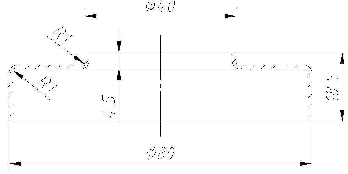

此冲压件选哪种模具组合的最优,(是用于成批生产)    材料08钢 t=1mm.
6 |0 ?7 p/ ?) p: e8 f; L7 M  z- {; Z我个人觉得是落料,拉深,冲孔和翻边的一个顺序.
+ }3 e* w, |8 S4 }$ T把落料和拉深组成一套复合模,再把冲孔和翻边组成一套模具!, b9 ]; n( q9 j2 D# Z
不知道这样是否是最优的组合方式!

这个工件用一副复合模就行  落料拉伸冲孔翻孔全部由一副复合模搞定

一副模具可以满足图纸的要求!

楼上的一套模具可以,能说具体点嘛,要求高点的话,肯定会有问题,一套复合肯定不行,连续模另当别论了,材料08钢 t=1mm.抽高18.5mm
