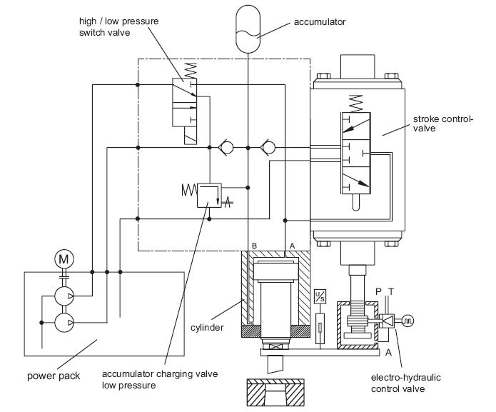

[求助] 大家看看哈雷转塔冲床的液压原理,分析分析

 楼主| 发表于 2008-4-7 12:53:52 | 显示全部楼层 来自: 中国江苏无锡
能帮我看看他是如何工作的吗?油缸向下和向上时油路如何走的?

发表于 2008-4-28 23:38:40 | 显示全部楼层 来自: 中国山东济南
这个比较熟悉了2 Y$ M! l- G% C
上图:, _7 w8 ^/ Y" C/ M. H/ H# q
1、高低压快速回路,高压启动时低压卸荷;
$ Z, x- H! |: v, U# i$ k* @9 O2、右侧小缸的作用是:伸出时主缸到达工作位置(主缸行程较大,用于更换摸具等用);
+ B4 p5 d8 Q2 v6 i9 ~- T& n( N3、右侧电液阀的阀芯在小缸作用下活动,是个机械伺服装置。" K1 H( e. L9 f: C( a

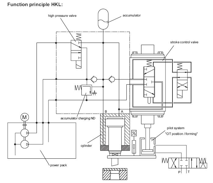

下图:/ q- |$ z( U2 S- y
直接用类似比例阀的机构驱动小缸即驱动主阀芯.

发表于 2010-7-27 14:43:01 | 显示全部楼层 来自: 中国浙江台州
3、右侧电液阀的阀芯在小缸作用下活动,是个机械伺服装置。 ...1 ^1 p9 [; }* w" y
( X3 e7 e: n) a7 o. Q) z* z请问这个是什么意思,是指当小缸伸出的时候,伺服阀处于下位
) l% I- @9 q$ Y  b. Q" x$ o( {9 e当小缸收缩的时候,伺服阀处于上位?
