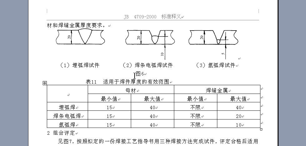

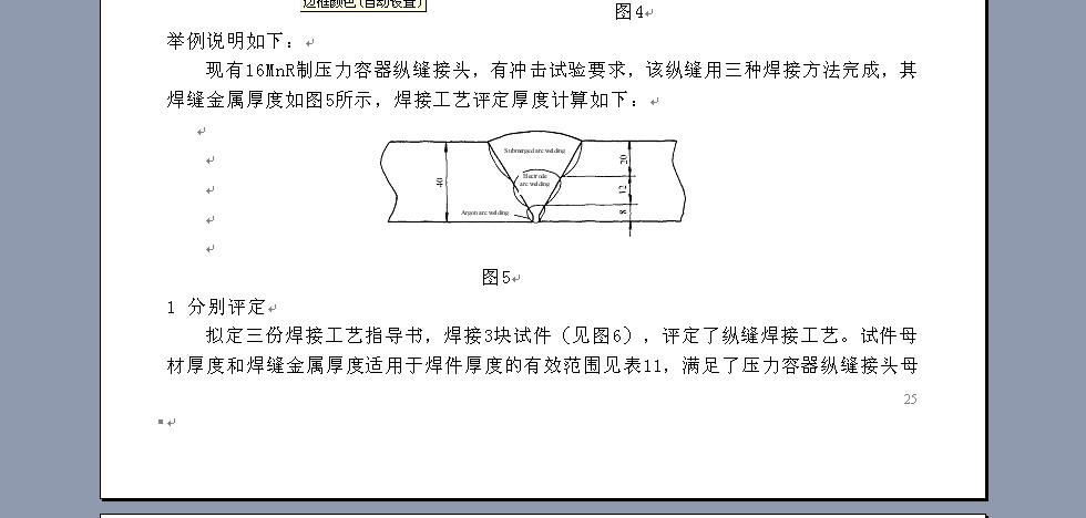

在JB4708-2000的焊接工艺评定标准释义中,有这样一个例子,附图如下:( g" G. L' N, E' r# @0 a
按例子中这样的3块试板该如何来做理化试验?请高手指点。
发表于 2008-3-30 01:57:34 | 显示全部楼层 来自: 中国黑龙江哈尔滨
个人观点,应该是在制取试样时,件1,将焊缝余高加工至与母材齐平;件2和件3在施焊时焊缝厚度应分别大于10mm和5mm,然试验后在焊缝周围连同母材一起加工至10mm和5mm,再进行理化试验
 楼主| 发表于 2008-3-30 07:48:13 | 显示全部楼层 来自: 中国浙江绍兴
原先我也是按照楼上的意见来考虑的,但如果这样的话,件2、件3的板厚就没有必要是20毫米,直接是10毫米或5毫米就行了。也不知道标准为何仍然需要用20毫米的板厚来做?
发表于 2008-3-30 13:23:17 | 显示全部楼层 来自: 中国黑龙江哈尔滨
回复楼上的,母材厚度是要有覆盖的,为什么还要选这么厚的主要是考虑焊接热循环的问题,薄板和厚板在相同的焊接规范下所得到的性能不一定相同,虽然焊缝厚度只有几毫米,但是板要选厚的(在需要的情况下)
