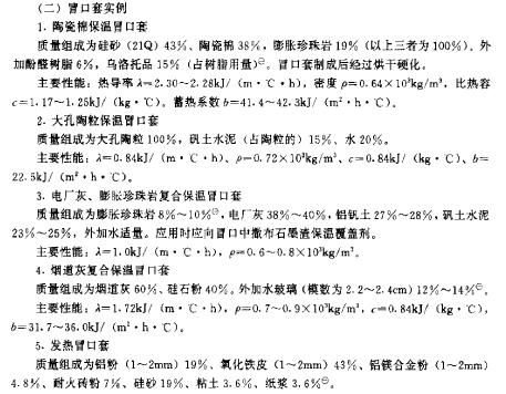

发表于 2008-4-5 17:48:20 | 显示全部楼层 来自: 中国湖北武汉
照此试试。

 楼主| 发表于 2008-4-9 08:43:55 | 显示全部楼层 来自: 中国山东泰安
谢谢几位同仁!9楼的朋友提供的内容很好,有全文吗?
发表于 2008-4-9 10:12:40 | 显示全部楼层 来自: 中国湖北武汉
《铸造工艺学》华中理工大学 王文清 编 p320
