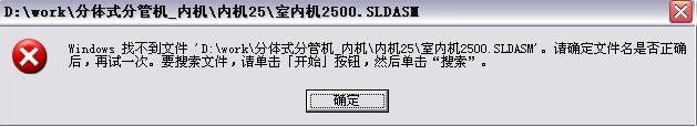

在文件夹目录下直接打开文件或者装配体时就会出现错误提示:

文件或者装配体的路径发生了变化,不再存在,重新找一下
 楼主| 发表于 2008-3-27 20:03:18 | 显示全部楼层 来自: 中国上海
不是路径改变产生的问题,单独打开一个零件个体时,solidwork在启动时也出现这个错误窗口.  M9 u7 X) ?* f. ]  i+ w
但是先打开sw程序,再打开零件或者装配时就能正确载入.

是不是有重复的零件名呢?

我也发现了同样问题
! W( w* L/ A8 K0 Z需先启动solidworks,再去打开文件
发表于 2008-3-28 18:40:14 | 显示全部楼层 来自: 中国河北秦皇岛
右键点击*.SLDASM,在下拉菜单中选打开方式,然后选用SolidWorks 打开该文件,以后就可以随意打开该类文件。
