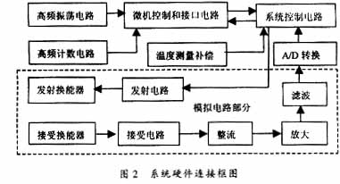

2.1 系统硬件组成
6 x4 L; \4 Q$ ?* N8 ]9 _, Z1 J  系统硬件结构包括数字电路和模拟电路两部分。数字电路由系统控制电路、高频振荡和计数电路、接口电路、A/D转换器和微机控制电路等组成;模拟电路由发射超声波电路、接收超声波电路、整流电路、信号滤波器、放大电路、及温度测量补偿电路等组成,如图2所示。系统发出指令后,控制电路向发射电路输出脉冲信号,发射电路输出的电信号与超声波换能器谐振频率一致,换能器输出超声波信号。超声波换能器中的水浸聚焦探头发射超声波信号,水浸平探头接收超声波信号。由于超声波随应力的变化微小,测量超声波的传播时间需要很高的精度。本系统采用高精度的高频振荡和计数电路与相敏检波电路相结合计时,时间计量的精度可长期保持在纳秒量级,保证了整个系 统的测量精度和测量稳定性。  n3 P4 M# c2 E3 ^' F2 y5 y  W4 ^
' n  N/ V% k1 }, f" k; q; K; p
- Y9 X( \, B5 ]6 n7 F1 j  由于温度对声速、应力测量、换能器性能的特性等都有影响,系统设有温度补偿电路进行温度测量,实时采集测量时间和温度,进行应力测量的补偿,温度测量的结果也对部分电路信号进行补偿,同时进行数据处理。超声波传播的时间差很小,对它的检测精度是制约应力测量精度的关键因素。# l) z7 B) d- P2 g( |5 C# I

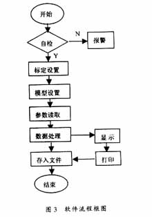

2.2 系统软件结构
+ W6 r, C/ K) O+ {6 ?  软件设计包括系统自检、试件标定设置、计算模型设置、参数设置、测量控制、数据采集和处理模块、数据实时显示模块和打印模块等。对由于温度引起的测量误差在数据处理部分再次予以补偿。测量时,程序发出产生发射超声波的触发脉冲控制信号,高频计数电路和相敏检波同时开始计时。系统接收到超声波信号立即关闭高频计数电路和相敏检波电路,同时微机控制系统接收到测量超声波的传播时间,通过数据处理计算出所测点的残余应力。用软件控制系统以实现测量过程的可控性能。工作程序主流程如图3。
1 i+ C# V0 }! B2 _. J
) u" v+ j  }. ]% l8 D: b- L6 {( h) ^2.3 测试过程) M3 k5 C! x" n/ R- C
  测量前预先制作时效处理过的无应力试件,以此作为标定测定单向应力和二向应力状态下的构件,得出所测点的主应力。当某个区域的应力得到确定之后,通过软件描绘出此区域的应力场。/ g4 O! R" b5 z% b$ V. S  [
