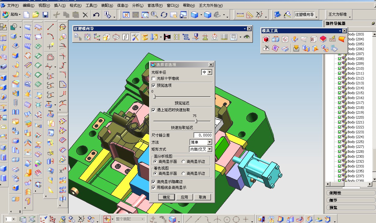

告诉你吧 你得设置 首选项---- 选择----遇上延迟时快速拾取勾选
luohuayu + 3 技术讨论
发表于 2008-3-27 21:48:42 | 显示全部楼层 来自: 中国上海
你不这么设置  鼠标悬浮 也没有用啊
5 |: [1 W! o! W0 p" z有的UG版本 你安装后,默认设置没有勾选
9 ~; A0 n2 a6 N! ^; T  ?所以你就不能了啊
