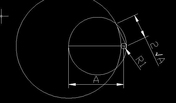

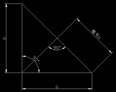

[讨论] 在AUTOCAD中如何画任何一个自然数的平方根长?
发表于 2008-3-27 20:15:51 | 显示全部楼层 |阅读模式 来自: 中国浙江绍兴
如题:在AUTOCAD中如何画任何一个自然数的平方根长(指线段长度)?如:√3      √11  长度的线段" X7 A; a& S% [$ B0 u0 K& w

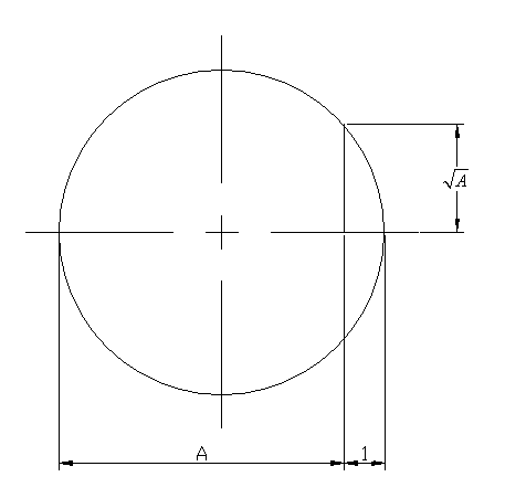

 楼主| 发表于 2008-3-28 06:21:03 | 显示全部楼层 来自: 中国浙江绍兴
既然提这样的问题,肯定要求理论上绝对正确,如√2,可用两直角边都是1的直角三角形作出斜边,但其它自然数呢,请2、3楼明示。

发表于 2008-3-28 06:27:01 | 显示全部楼层 来自: 中国
新手超版的方法,很简单。8 P; a. P. ^# Z6 x# t3 |3 F  z# ^
7 m0 h( e: _: J  e Untitled-1.gif
 楼主| 发表于 2008-3-28 06:46:37 | 显示全部楼层 来自: 中国浙江绍兴
原帖由 woaishuijia 于 2008-3-28 06:27 发表 http://www.3dportal.cn/discuz/images/common/back.gif
0 \' n6 Z/ r7 F8 O新手超版的方法,很简单。
" U. g9 |% a" C6 m# n4 C5 _1 q0 C7 a! n# J7 }, V2 J* ^" H5 ?4 x
789999
8 i: m  ?1 @5 ?$ v
: V# `; F. \* ]" \9 o! c4 V0 I! E5 t
太强了!  A. F3 X' Q+ V% k, C$ i( q
* R, {; X* `2 [我是利用一斜边A+1,一直角边A-1,来画另一直角边的
1 D9 k) U3 T$ V1 k' }
' E7 n; e3 A' Q- x* V" @' @! \, }6 `/ U[ 本帖最后由 yjpll 于 2008-3-28 06:47 编辑 ]

发表于 2008-3-28 08:36:30 | 显示全部楼层 来自: 中国北京
利用等腰直角三角形

发表于 2008-3-28 09:13:25 | 显示全部楼层 来自: 中国浙江宁波
原帖由 yjpll 于 2008-3-28 06:21 发表 http://www.3dportal.cn/discuz/images/common/back.gif
3 l' M, `# ]% ?0 D既然提这样的问题,肯定要求理论上绝对正确,如√2,可用两直角边都是1的直角三角形作出斜边,但其它自然数呢,请2、3楼明示。
4 m. r  g9 V4 v  ~4 [0 f; O
3 i0 X4 X% [7 @% W- ^4楼说的用表达式(sqrt)画,是什么一会事,能详细说明一下吗?多谢,多谢!(我现在 ...
+ N0 T# C+ q/ P( p# l0 [, O
先输入命令’cal,注意前面有单引号,cad会提示你输入表达式,你接着输入sqrt(3)即可
发表于 2008-3-28 09:27:57 | 显示全部楼层 来自: 中国浙江台州
回复 8# 的帖子
当a=1时,结果是多少呢?
! v5 Z$ [# s) A  m只有当a=2时才有一个正确答案.
