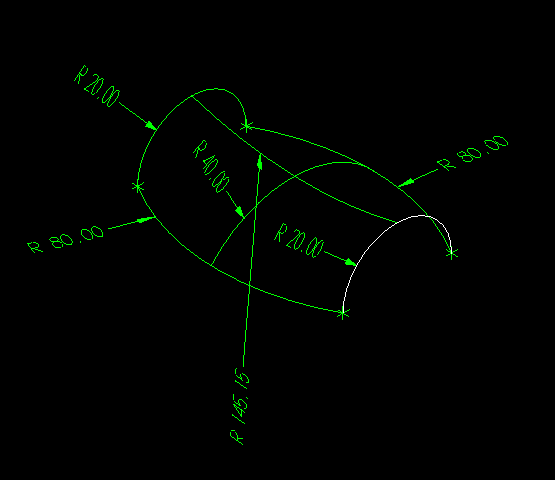

这个图形怎么用昆氏曲面一次做出来啊?
, K% |( [( O( Y( j我把线条打断,分四次能作出来 ,但是不知道怎么一次完成,新手很菜,# G. w* L0 A1 U" q! b# F- f8 p. R
请帮帮我啊!~详细点帮我解释下~~~~~~~

把线条打断是对的(是所有的图素均要在交点处打断,这很重要),可以用昆氏曲面一次做出来。用2(引导方向)X2(截断方向)自动执行模式就可以搞定。先选取任一角的两个相邻图素,再选取对角的一个图素即可。
