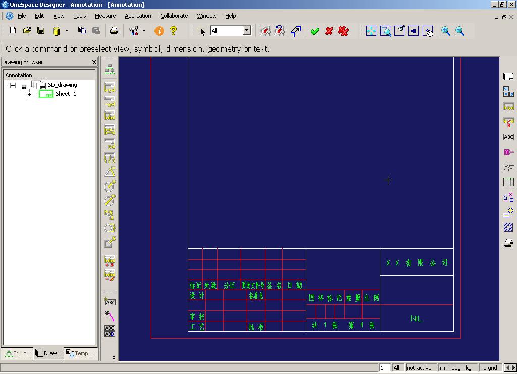

解压后将文件复制到 C:\Program Files\CoCreate\OSD_Modeling_2006\Annotation\win (根据安装路径而定) 下即可使用。9 S& f" t; W. }, e
若要修改,选择 File -> Load, 在对话框中的 File Type 选择 Import 2D 打开, 修改后保存, 但 File Type 要选择 Frame。
, h- P3 g4 Z, L: e中文字库为 hp_ch_s, 实际上是 hz_dxfs 的更名(为与其自带字库对应)。
+ M0 l  P8 i& d6 I6 H% {修改了 startup.m 文件, 使其自动加载 中文字库。- t, ?  u6 B& w) N3 z5 d0 k
