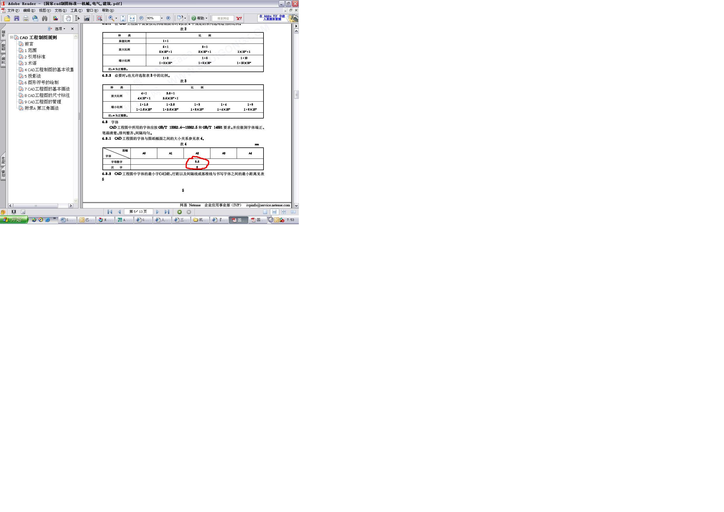

发表于 2008-3-28 11:08:48 | 显示全部楼层 来自: 中国上海
这个标准与GB/T14665-1998《机械工程CAD制图规则》的规定是矛盾的。GB/T14665-1998中规定幅面图纸为A0~A1中汉字、字母与数字高度均为5mm,在A2~A4幅面图纸中汉字、字母与数字高度均为3.5mm。
* u) v) }/ B9 ?( m- V# _3 h, C6 r' |
+ G; x' s, I" q1 h- p你就按照客户的要求做吧。

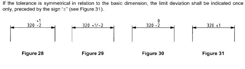

发表于 2008-3-28 15:23:41 | 显示全部楼层 来自: 中国上海
我们习惯把某些标记用大一点的字表示,可是并没有相关的标准规定,比如剖切符号等。(除了装配图中的零件序号)。见过老外的图纸,他们好像真的都是一样大小的字体,标题栏中也是一样的,不像我们习惯把标题栏中的名称、代号等写的大一些。
  @) a  X& S* N' W8 @6 P2 d4 a% z' ^* c, D% F6 W/ J/ ~! H1 k& F
你的尺寸标注的字体怎么会不一样?1 S8 O+ i& |" F: Q) n- b
; P: T* |+ T; }) |$ I国际标准ISO129-1:2004《技术制图 尺寸和公差注法 第1部分 一般准则》中的公差数值的字体大小和尺寸本身的字体大小是一样的。这和我们的标准不一样。小日本采用国际标准的程度和速度都比我们厉害,估计他们是和国际标准一样的标注。# h8 [2 x' m8 h7 U% b7 u' o# H
