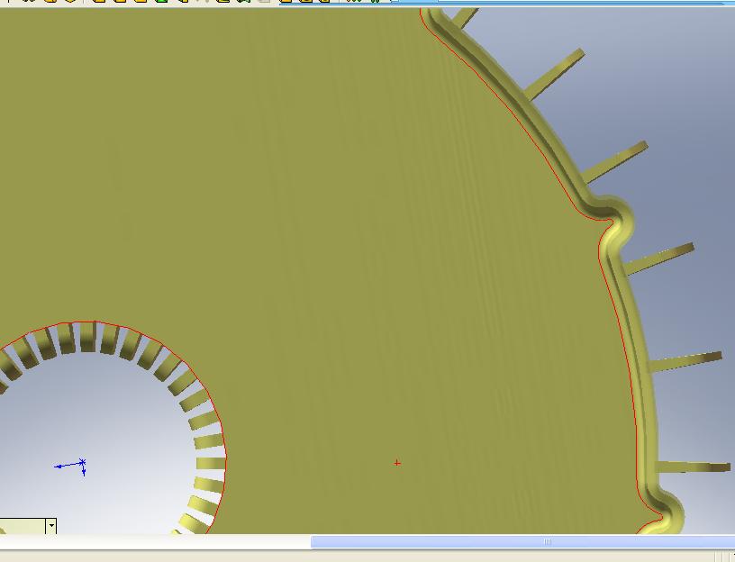

 楼主| 发表于 2008-3-28 11:17:37 | 显示全部楼层 来自: 中国辽宁大连
做了一半,就差散热片那..., ?& l5 e7 s: }. M* q- o: @& }# g- c
9 s; x5 X' g+ ^, h9 H; p2 R底部要求是3,顶部要求是2的圆角...
; y7 S  `% X! [7 H6 k
2 d* E4 {  \  U( B& F/ q搞不来啊...

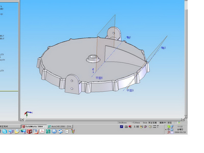

发表于 2008-3-29 09:09:31 | 显示全部楼层 来自: 中国上海
是这样么?

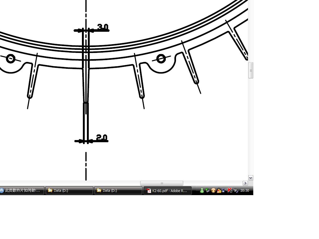

 楼主| 发表于 2008-3-29 13:22:33 | 显示全部楼层 来自: 中国辽宁大连
回复 3# 的帖子
关键是底部3,上部2那个尺寸不好做...
5 L5 z6 M$ A4 I# }; g) c- R$ m2 s0 W* Y, A$ o0 R
你是什么方法?PART上来看看.

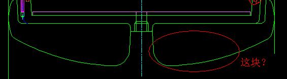

发表于 2008-3-29 13:32:15 | 显示全部楼层 来自: 中国上海
这块?
QQ截图未命名.jpg 看我QQ. QQ截图未命名.jpg 3 f0 ]3 X* B1 z$ l+ W8 |( p5 c
. A9 Y; b1 W" @: J" C[ 本帖最后由 WANGYINGBIN 于 2008-3-29 13:39 编辑 ]
 楼主| 发表于 2008-3-30 20:27:06 | 显示全部楼层 来自: 中国辽宁大连
回复 5# 的帖子
不是,是这个...你QQ找不到.号不对吧

发表于 2008-3-31 11:16:48 | 显示全部楼层 来自: 中国上海
回复 6# 的帖子
直接拉伸切除的
 楼主| 发表于 2008-3-31 23:15:31 | 显示全部楼层 来自: 中国辽宁大连
回复 7# 的帖子
关键是2个面都要,而且高度不一样...挠头.

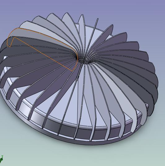

发表于 2008-4-1 09:15:00 | 显示全部楼层 来自: 中国上海
仅供参考
零件1.rar (275.43 KB, 下载次数: 30)
发表于 2008-4-1 12:52:39 | 显示全部楼层 来自: 中国广东佛山
是这样吗
