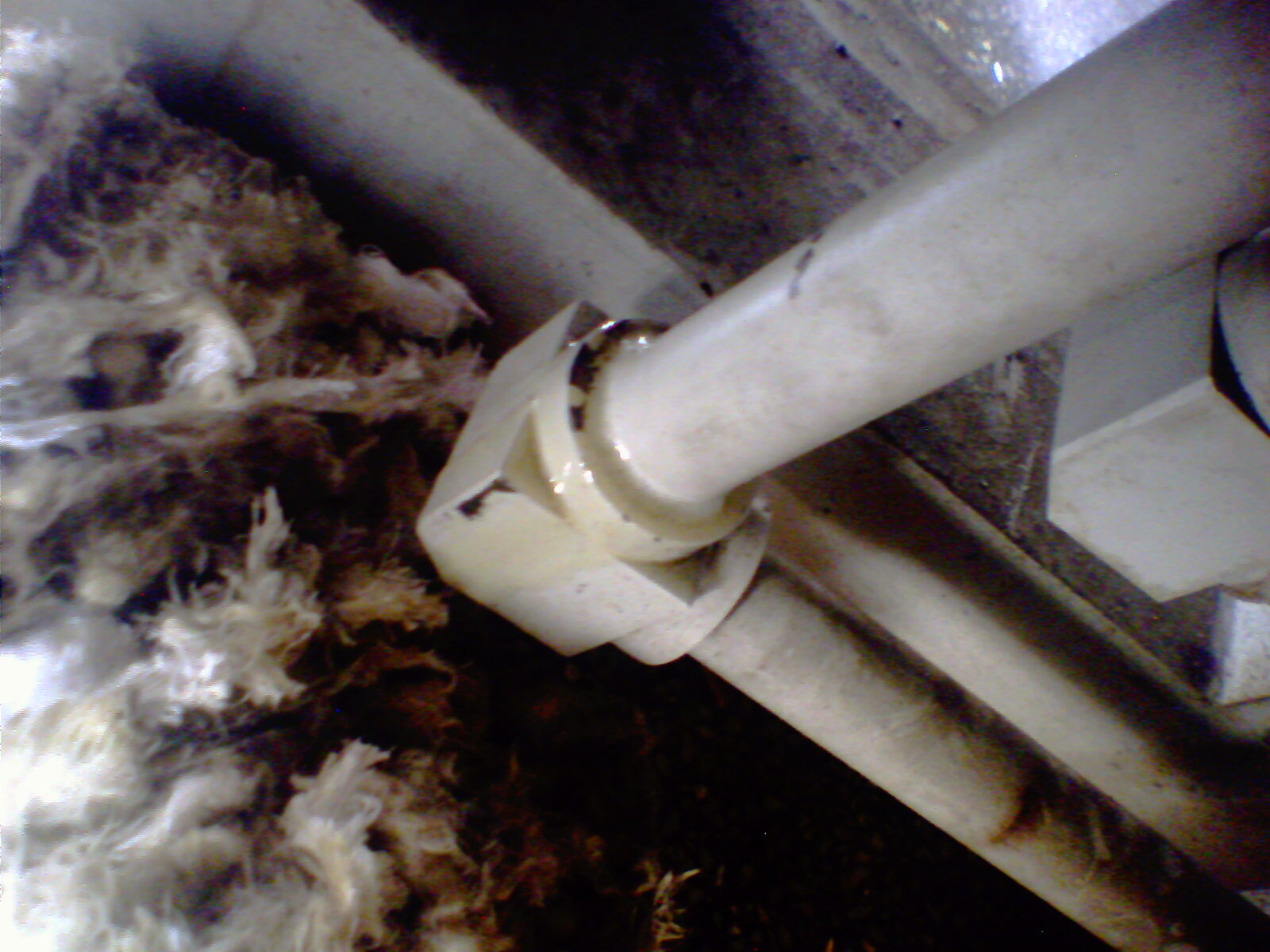

[讨论] 这种弯头咋老漏油?
发表于 2008-3-28 09:47:03 | 显示全部楼层 |阅读模式 来自: 中国安徽合肥
如题,见图片.请大家帮忙分析下.

都是钢管连接,是不是震动太大密封不好?

有这种弯头买的!是螺纹连接的!采用密封圈密封的!我们用的没出现过漏油的现象!
 楼主| 发表于 2008-3-28 12:16:22 | 显示全部楼层 来自: 中国安徽合肥
这是自制焊接的.是500吨合模力注塑机锁模油制板的进油管.系统最大压力14MPa.
发表于 2008-3-28 12:25:57 | 显示全部楼层 来自: 中国安徽马鞍山
弯头两侧各加一个管夹试试
发表于 2008-3-28 12:29:54 | 显示全部楼层 来自: 中国湖北武汉
考虑一下是否是密封圈压溃,看看密封圈槽和圈是否匹配,有没有干涉等。
 楼主| 发表于 2008-3-28 12:35:14 | 显示全部楼层 来自: 中国安徽合肥
个人认为.在液压系统的主压力管路中不应有这种90度拐角的刚性连接接头.大流量的系统更是禁忌!!希望大家发表一下自已的见解.

这种弯头是和钢管焊接联接的,漏油可能是没有焊好,或振动很大,加管夹子
发表于 2008-3-29 13:07:36 | 显示全部楼层 来自: 中国广东中山
应该焊缝有问题,或者是焊缝被车薄后出问题;这种直角弯头从理论上来说是不好,但是布管很整齐,所以很多设备用户喜欢,你老老实实按理论做,用户可能还要教育你一顿,毕竟弯管焊接布管的整齐性会差一些,用户是上帝嘛
发表于 2008-3-29 15:49:31 | 显示全部楼层 来自: 中国河南信阳
这种是沉插式焊接弯头,有卖的。该管路应该是你们没有焊接好。

焊接变形,密封圈压不严,想办法校正,或换大一点直径密封圈(如:3.1换成3.5)试试.

是密封圈漏油还是焊缝漏油?

楼主的连接不太合理,管路太短时不适合使用这样的刚性连接的接头。

版主讲得很对,刚性联接在实际应用中有很多缺陷.因其本身就存在连接应力(别劲).在设计中应尽量避免此种结构!大流量更是不行,因水锤现象的存在,刚性连接无法消除系统的冲出震动,使用时间一长,焊缝一疲劳 ,渗漏油在所难免.根据几年的观察,就是用氩弧焊焊的若工艺控制不好时,也存在类似问题.

看了楼主的的漏油点,来说一下自己的看法:& y& q8 s% @- V" W: C0 Q1 v
  1.漏油的应该是长的直角焊接管焊接,是不是长的受的变形比较大呢?' A/ T8 H8 Y. o# b, r' [
  2.焊缝尽量要采用插入焊,尽量避免端面和端面的直接焊接,这样效果会好点
+ _& F7 v: ^/ f3 L9 z  3.这么段的距离楼主是怎样保证焊接的,能否从工艺上保证一下
0 l* [+ p" W$ M' S+ ^! Y! i9 D$ D* W
4.采用楼上的各种方法,楼主看能否变种连接方式
发表于 2008-3-30 21:23:48 | 显示全部楼层 来自: 中国浙江宁波
我看是焊接的问题,可能不是操作者的问题,是不弯头材料问题。是不是用45#钢做的。如果是45#要用502焊条
发表于 2008-3-30 21:46:06 | 显示全部楼层 来自: 中国北京
有二种情况:
+ ^; z8 Y$ ~& p' e% U6 F2 F8 n; ^1、该弯头是插焊式接头,弯头是焊接连接的,那就检查焊缝吧!- t) A! v3 E; Y% n7 [$ t4 @, d2 z" I
2、该弯头是螺纹连接的,根据照片,肯定是ZG螺纹连接,没看见生胶带。。。而且这种接头不能承受140bar的压力的,漏油也是正常的!
9 C% I  F6 U! `个人印象中这种接头都是插入焊接的,承受高压是没问题的,管路震动对其影响很大!还是换成软管吧!
