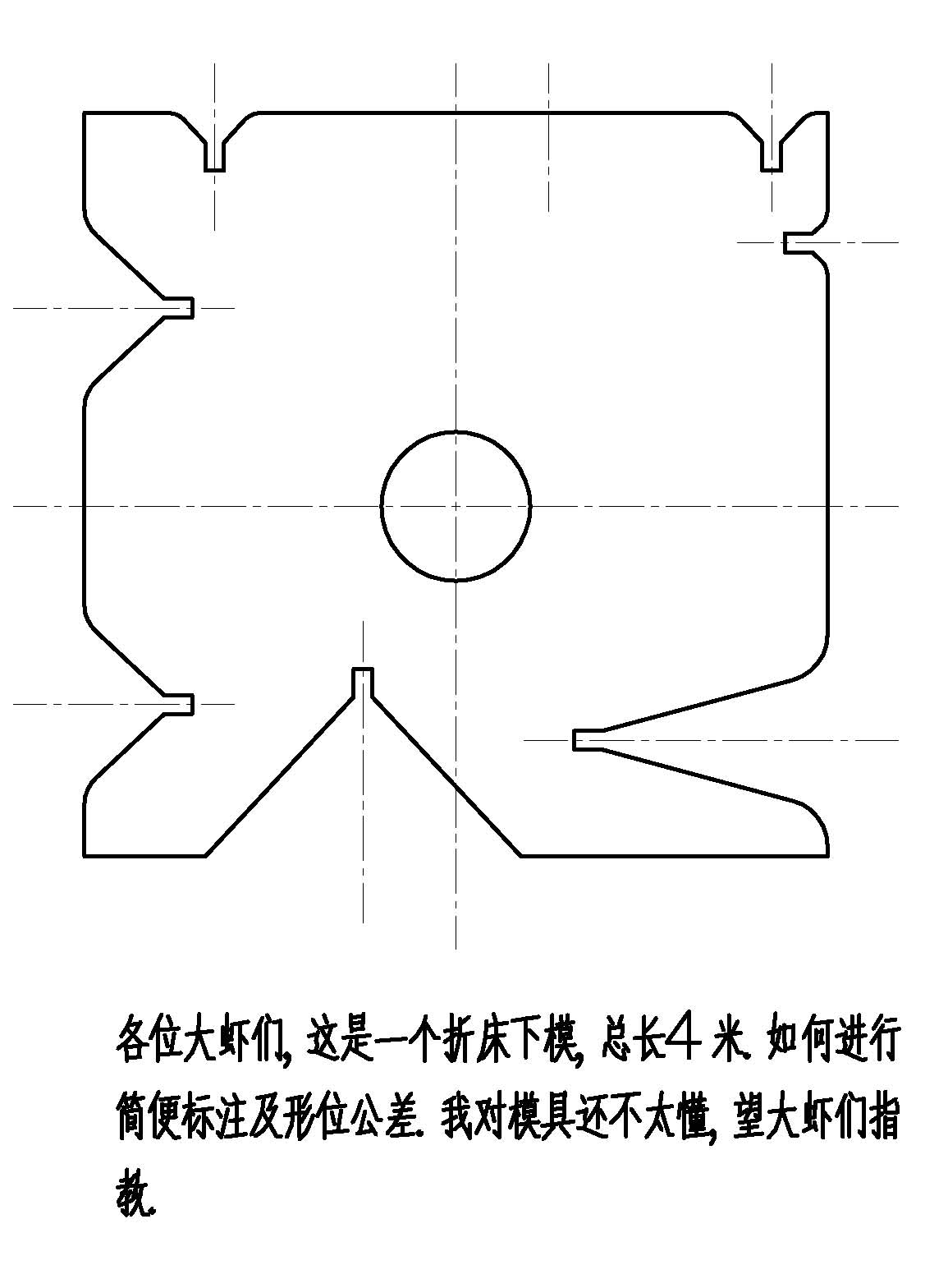

各位大虾们,这是一个折床下模,总长4米.如何进行简便标注及形位公差.我对模具还不太懂,望大虾们指教

你希望的条件项目,是什么?形位次公差只有几项.
发表于 2008-3-31 22:26:39 | 显示全部楼层 来自: 中国安徽蚌埠
根据零件工作要求,提出并标住零件形位公差,以保证加工出来的零件合乎精度要求
mr.lee + 2 应助
发表于 2008-4-1 12:32:16 | 显示全部楼层 来自: 中国广东深圳
首先确定基准
首先确定设计基准和制造基准,然后看哪些特征是要确保的。; ]( ^# v/ S2 c% s
比如以底面和一个侧面为基准,基准面有平面度要求,
9 S! m. @7 ?0 m6 N那么其他面对应基准面的平行度,V型槽中心对基准面的平行度和垂直度,6 [" w5 l8 S9 V$ s" q
V型槽两面对中心线的对称度。
1 y+ w6 l/ `# K2 C其他要求就要看具体工况了。
mr.lee + 3 应助
发表于 2008-7-29 11:18:33 | 显示全部楼层 来自: 中国广东东莞
1,选基准,2定性(你要平面度还是平行度,同轴之类)3,定量,即你要制作中达到多少公差.大致就这三步!
发表于 2008-7-29 16:23:02 | 显示全部楼层 来自: 中国山西太原
1  先选定基准为二轴线(水平和竖直)。$ t* k4 {( `7 S& M5 ?( |
2  标注上、下三个竖直V型槽中心线与竖直中心线的距离,并根据要求精确度标注尺寸公差。标注这三槽中心线与水平中心线的垂直度公差。
3 h2 b/ d+ C# ^9 y3  标注左、右四个水平V型槽中心线与水平中心线的距离,并根据要求精确度标注尺寸公差。标注这三槽中心线与竖直中心线的垂直度公差。
5 [+ }3 x7 A! K  V7 w  a4  七个V型槽的角度若需要标注角度公差。
发表于 2008-7-31 09:57:21 | 显示全部楼层 来自: 中国香港
凸模与凹模的形状与位置公差有它自己的特殊要求和标注方法,不同于普通机械零件。所以你还是要多察看些模具资料与图纸。这里给个国家标准供参考。
